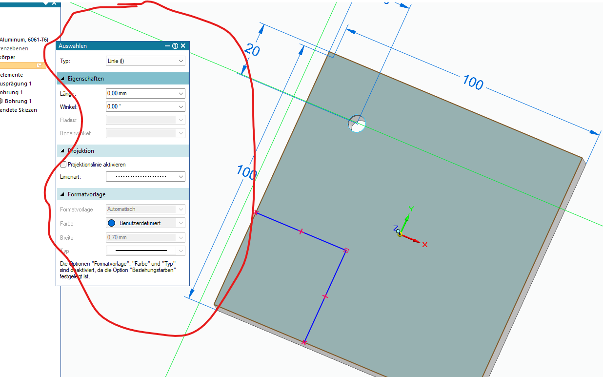

Hallo Leute,
ich habe vor ein paar Jahren, um genau zu sagen vor 5 Jahren mit Solid Edge ST10 gearbeitet und fand es sehr angenehm. Jetzt muss ich den Job wechseln und die neue Firma setzt Solid Edge 2024 ein. Ich habe mir Solid Edge 2025 als Testversion runtergeladen und finde die nicht so gut, zu viele Fenster mit unnötigen Informationen und die Anordrung fand ich in ST 10 besser. Kann man irgendwie bei Solid Edge 2025 die Oberfläche ändern, dass es wie früher aussieht? Layoutmaßig meine ich.
Alex

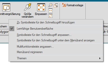

@Alex30
Hast du schon Rechtsklick auf die Symbolleiste versucht
und dann in dem Kontextmenü die entsprechenden Symbole und Einstellungen vorgenommen?
In SE 2025 gibt es die Einstellung "Lernfähige Benutzeroberfläche" welche die Symbolleisten nach einer gewissen Zeit automatisch anpasst,
das sollte eventuell berücksichtigt werden.
Die von dir beworzugte Anordnung wirst du selbst bestimmen müssen, es könnte sein das auch jenes Profil von ST10,
auf welches du dich beziehst, auch schon damals individuel angepasst war.

Hallo Alex,
die altgewohnte Benutzeroberfläche, die wir bis zur SE20222 kannten gibt es in dieser Form seit SE2023 nicht mehr.
Ein kleiner Trost für Dich, die Änderungen mit SE2025 haben es IMHO besser gemacht. Die 2023 und 2024 waren da eher noch gewöhnungsbedürftiger

Noch schlimmer?
Ich meine, wenn ich eine Skizze erstelle, wofür brauche ich diese ganze Information, welche Linienart das ist und wie dick die Linie ist. Kann man es irgendie ausstellen?
Ich finde es unnötigt und gerade echt verwirrend.

erstellt am: 25. Apr. 2025 14:40    Editieren oder löschen Sie diesen Beitrag!  <-- editieren / zitieren -->   Antwort mit Zitat in Fett Antwort mit kursivem Zitat    Unities abgeben: 1 Unity (wenig hilfreich, aber dennoch)2 Unities3 Unities4 Unities5 Unities6 Unities7 Unities8 Unities9 Unities10 Unities Nur für Alex30 10 Unities + Antwort hilfreich
Ich gebe zu das dies in der waagrechten Befehlsleiste, die ich auch echt vermisse, übersichtlicher war, aber da waren die Infos auch früher schon obwohl die wenigsten sie ständig brauchen.
