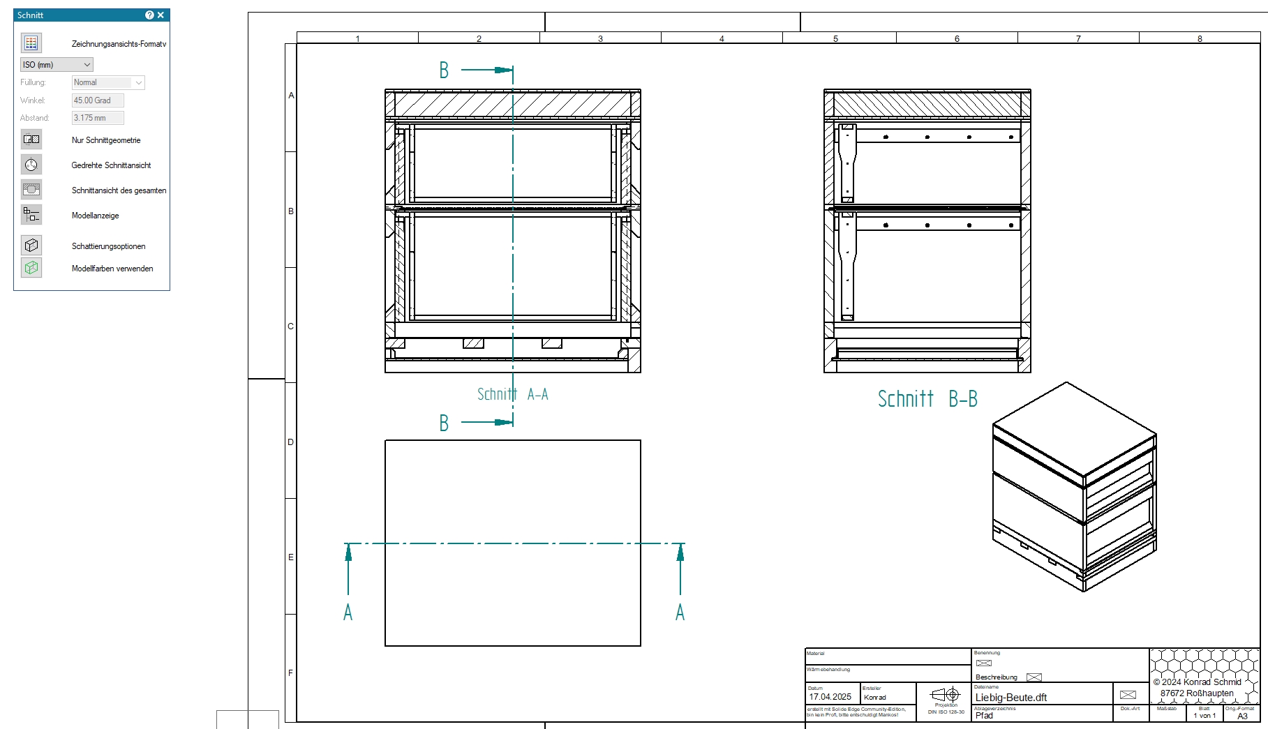

Hallo an die Profis: Ich habe heftige Probleme mit SE Community-Edition im Drafting :-)
Kann mir jemand sagen, wie ich einfach den Text "Schnitt A-A" frei verschieben kann und wie ein weiterer Schnitt aus einer Schnittansicht wieder vollständig dargestellt wird?
Siehe anliegenden Screenshot meines Bienenkastens :-)
Ich komme eigentlich nach ca. 23 Jahren aus der Welt von NX, aber solche Problemchen gibt es halt unter NX nicht, bitte helft mir mal auf die Sprünge! Vielen Dank im Voraus!
Gruß, Konrad

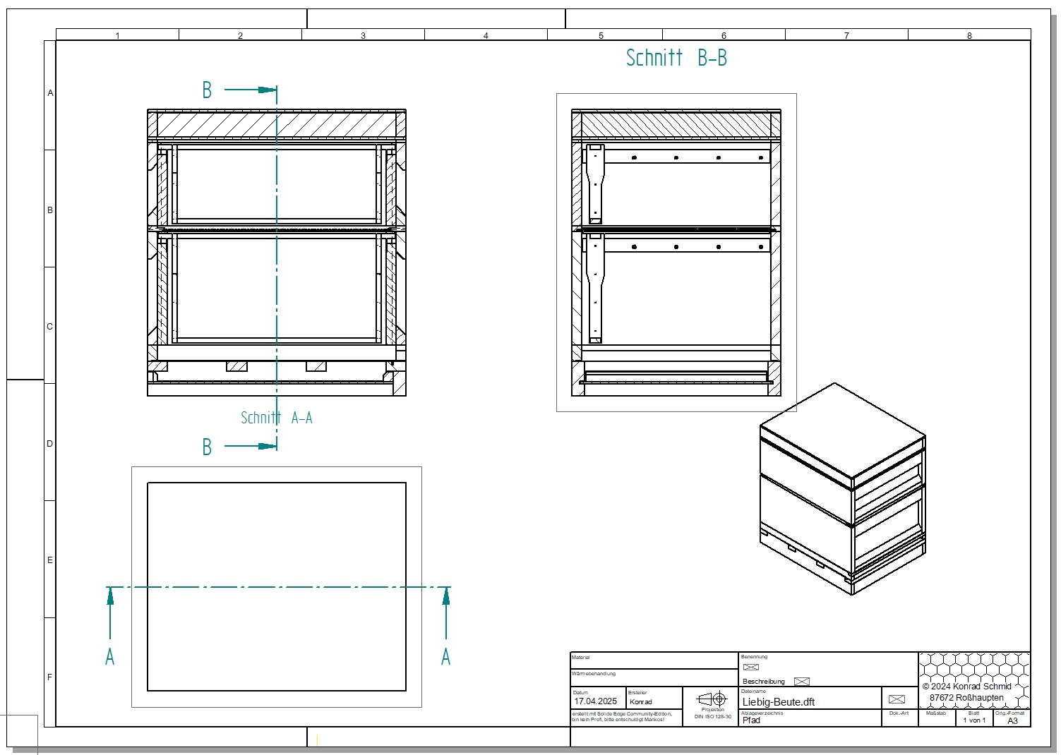

scheint aber schon doch nicht so einfach zu sein! Der Beschriftungstext lässt sich zwar "oben oder unten" umstellen, die Größe und Schriftart kann gewählt werden, doch frei verschiebbar geht anscheinend nicht ?! Das Kürzel A - A lässt sich auch aufblenden, doch "Schnitt" bleibt dann immer noch im gleichen Abstand zur Schnittansicht stehen.
Steh ich irgendwie auf dem Schlauch?
VG, Konrad

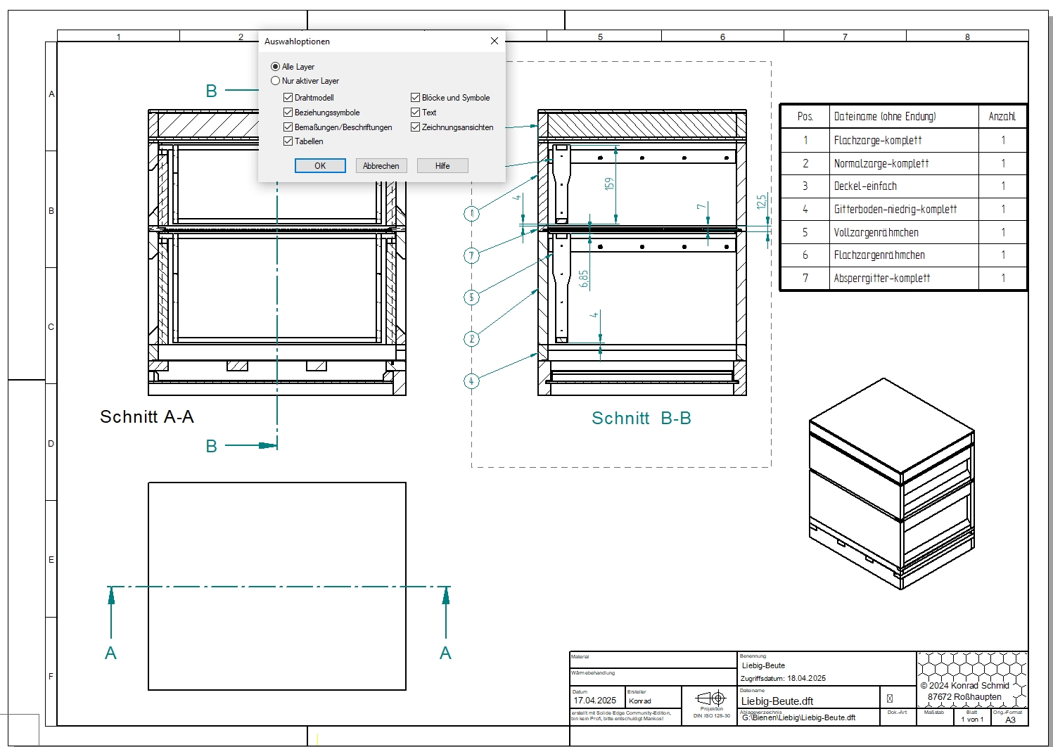

Hallo Markus,
leider liegt es auch daran nicht :-) (siehe anliegenden Screenshot).
Trotzdem Danke für Deine Antwort...
VG, Konrad
Konrad

Hallo Konrad,
vermutlich ist das ohnehin klar und DU wirst das auch so gemacht haben, aber die Mausspitze sollte wirklich über Text stehen. Dann solltest Du diesen auch einfach verschieben können.
