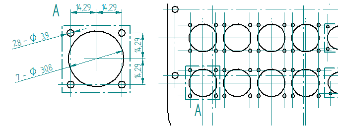

Ich weiss nicht, ob ich da etwas falsch mache, aber wenn ich ein einem Blech eine Bohrung zeichne und um die Bohrung vier weiter, kleine Bohrungen und ich dann alle fünf Bohrungen bemustere (Synchronous, rechteckig 4x2), dann gibt mir die Bemassung im Draft nicht die richtige Anzahl Bohrungen an (mit %QC vermasst).
Es sollten dann ja acht grosse Bohrungen und 32 kleine Bohrungen sein.
Draft gibt an, es wären nur sieben grosse Bohrungen und 28 kleine Bohrungen.
Was läuft da falsch?

Soweit die Bohrungen alle Koplanar sind, wäre das wohl ein BUG.
Was ergibt denn QA?

Hallo bei mir liefert SE die richtige Anzahl 32 und 8
Allerdings mit der SE2025
