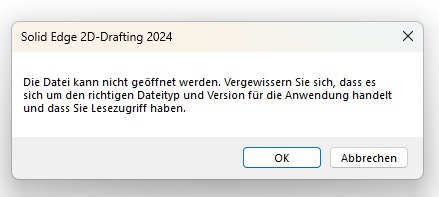

Hallo Danke für den Tipp ,habe Solid Edge 2024 2D Drafting installiert , habe aber ein Problem ,ich kann die Zeichnung nicht mehr öffnen.

erstellt am: 11. Apr. 2025 21:16    Editieren oder löschen Sie diesen Beitrag!  <-- editieren / zitieren -->   Antwort mit Zitat in Fett Antwort mit kursivem Zitat    Unities abgeben: 1 Unity (wenig hilfreich, aber dennoch)2 Unities3 Unities4 Unities5 Unities6 Unities7 Unities8 Unities9 Unities10 Unities Nur für Anubis01 10 Unities + Antwort hilfreich
Wurde die Datei mit SE 2024 2D erstellt und mit SE 2025 2D geöffnet?
Wenn due die dft-Datei in Solid Edge 2025 2D geöffnet hast wird diese in das aktuelle Format konvertiert
und kann dann nicht mehr in älteren Versionen geöffnet werden.

Hallo danke für eure Hilfe,habe eine Lösung gefunden .
Habe die Zeichnung in 2025 als Autocad dwg-dxf abgespeicher und konnte sie dann in 2024 wieder öffnen.
