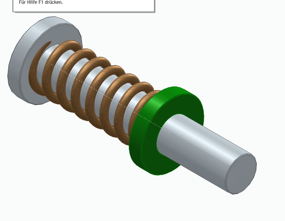

Hallo Solid Edge 2024 Experten,
in der Anlage wird ein Bolzen mit Ring und einer angepassten Druckfeder gezeigt.
Der Ring mit der Feder läßt sich mit dem Werkzeug Komponente ziehen mit der Maus
vor- und zurück bewegen.
Hierzu meine Frage: Kann der Ring mit der Feder auch mit dem Linearmotor bewegt werden?
Für Eure Antworten besten Dank!

Hallo Grimbart,
das sollte gehen, Du könntest statt des Linearmotors auch den Variablenmotor nehmen und die Länge der Feder, die ja ein anpassbares Teil ist, verändern. Falls es eine Abstandsbeziehung gibt, könntest Du auch den Abstandswert ändern. Aber ein Linearmotor der den Freiheitsgrad nutzt ist das naheliegendste.

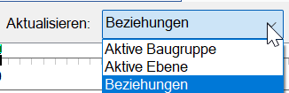

Um anpassbare Teile mit zu aktualisieren, muss bei der Animation die Option "Aktive Baugruppe" gewählt sein.
Die Grüne Scheibe wird dann mit dem Linearmotor verschoben.

erstellt am: 26. Mrz. 2025 14:26    Editieren oder löschen Sie diesen Beitrag!  <-- editieren / zitieren -->   Antwort mit Zitat in Fett Antwort mit kursivem Zitat    Unities abgeben: 1 Unity (wenig hilfreich, aber dennoch)2 Unities3 Unities4 Unities5 Unities6 Unities7 Unities8 Unities9 Unities10 Unities Nur für Grimbart 10 Unities + Antwort hilfreich
Dr Google kann auch kein SE.
Die Option steht im Animationseditor über der Timeline. Etwas links.
Die Feder muss schon ein anpassbares Bauteil sien.
Beziehungen
Aktive Baugruppe
uns noch was
Arne

erstellt am: 26. Mrz. 2025 15:03    Editieren oder löschen Sie diesen Beitrag!  <-- editieren / zitieren -->   Antwort mit Zitat in Fett Antwort mit kursivem Zitat    Unities abgeben: 1 Unity (wenig hilfreich, aber dennoch)2 Unities3 Unities4 Unities5 Unities6 Unities7 Unities8 Unities9 Unities10 Unities Nur für Grimbart 10 Unities + Antwort hilfreich
Original erstellt von Arne Peters:
uns noch was
Aktive Ebene

Hallo Arne,
ich kann das Fenster
    Beziehungen
    Aktive Baugruppe
    Ebene
nicht finden.
Ich muss Dich leider nochmals um Nachhilfe bitten.
Vielen Dank!
