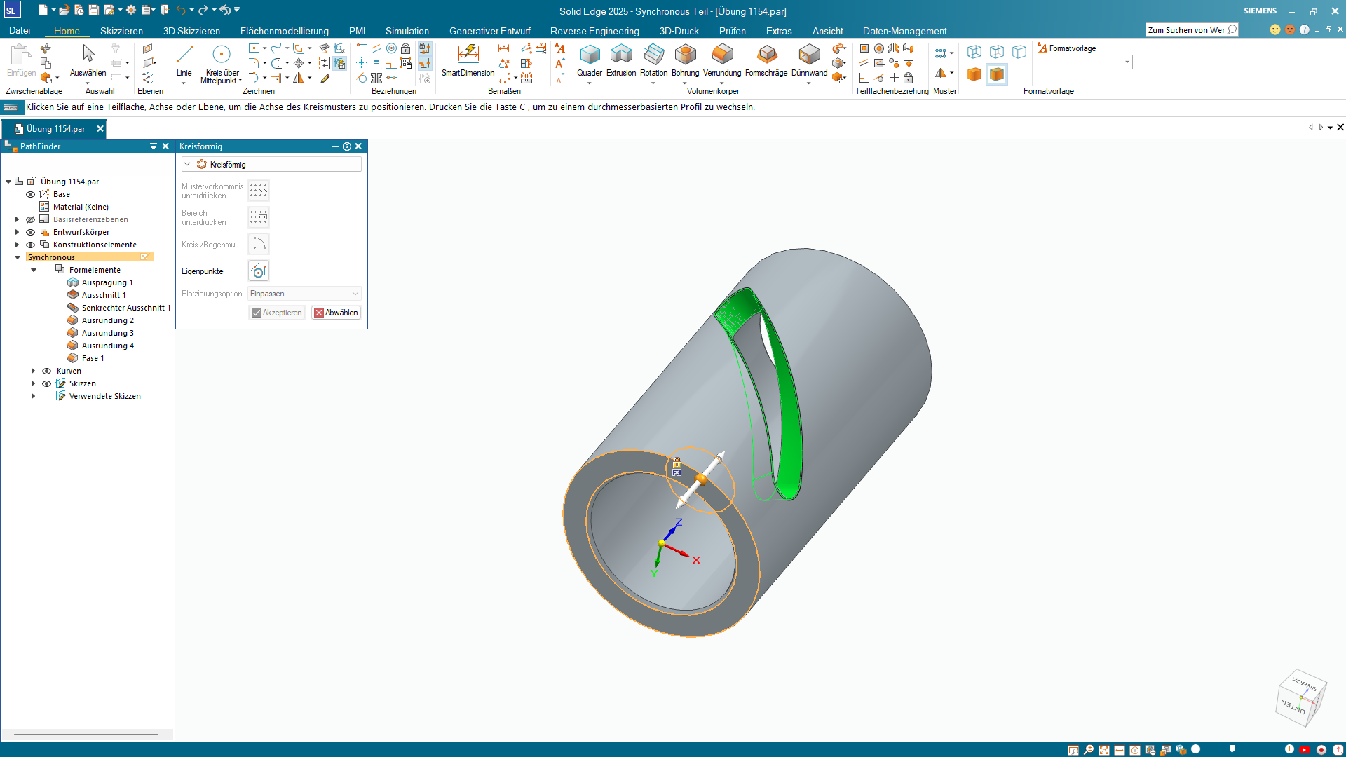

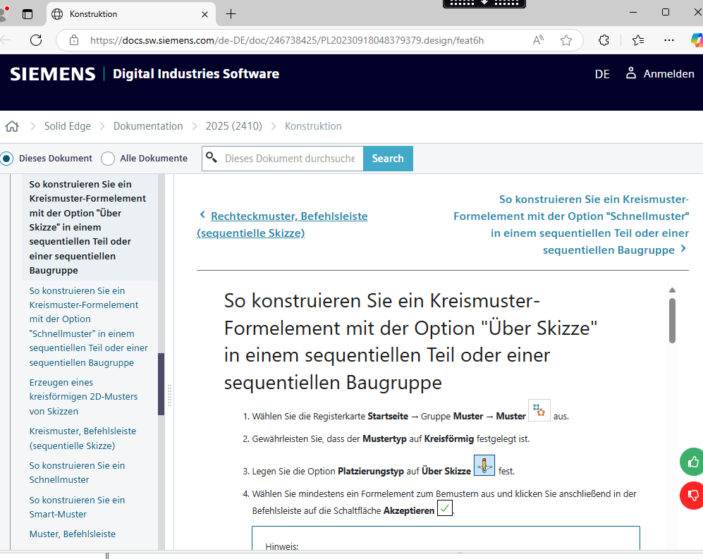

Hallo , ich bekomme einfach die Nut nicht vervielfacht am Umfang !
Liegt es vielleicht am falschen Modus (Synchronous), bin am verzweifeln
und vielleicht auch zu dumm dafür !
Bin mir sicher das einer/eine mir helfen kann !

Hallo Flocke,
an Synchronous liegt es eher nicht, das Erstellen eines Musters ist dort bisher eher einfacher gewesen als in Sequentiell. Es ist natürlich jetzt schwer zu sagen woran es hakt. Mach mal folgende Schritte
  1. Wähle den Ausschnitt aus
  2. Wähle den Kreismusterbefehl in der Menüleiste
  3. Nun hast Du eine Doppelpfeil an der Maus, das ist die Rotationsache für Dein Kreismuster
  4. Wähle die Längsachse des Zylinders und klicke
Sollte das nicht helfen, beschreibe bitte was Du machst, bzw. bei welchem Schritt es nicht weitergeht.

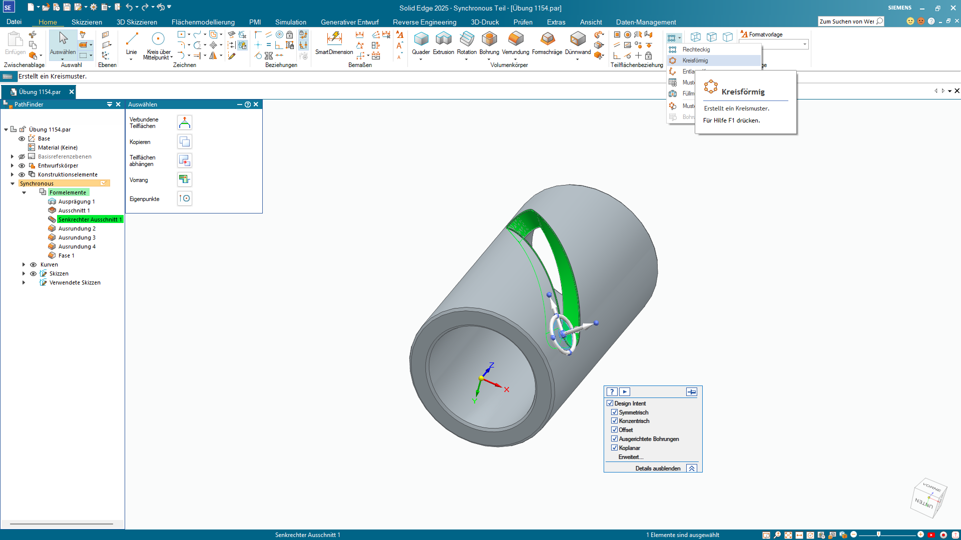

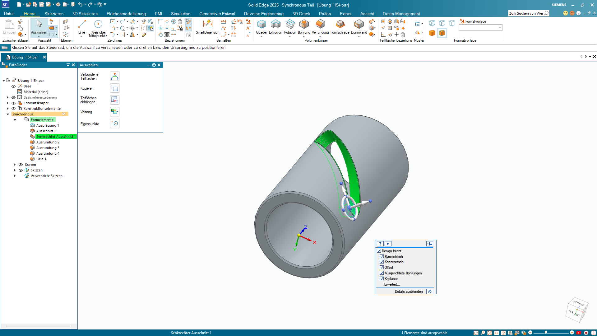

Hallo Markus , danke für Deine Antwort !
Hab mal Bilder der einzelnen Schritte beigefügt , wenn ich den Doppelpfeil anklicke
kommt Fehlermeldung : Muster - Fehler festgestellt Muster wurden nicht erstellt .
Weiter geht´s nicht

Hallo Flocke,
nicht auf den Doppelpfeil klicken, sondern z.B. eine der Kreisförmigen Kanten der Stirnseite des Zylinders. Wenn Du diese berührst, dann springt die Rotationsachse in die Mitte, dann klickst Du.

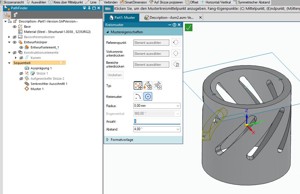

Ich höre oft von Problemen, wenn Anwender im Sync-Mode arbeiten, meist auch von denen ich selber noch nie gehört habe.
Daher empfehle ich grundsätzlich erstmal mit dem sequentiellem Mode zu arbeiten. Da ist alles grundsätzlich, langfristig und nachhaltig meiner Meinung nach reproduzierbar, nachvollziehbar und auch leicht zu verstehen.
Von vielen Anwendern, die ich selber betreue arbeiten auch 95% nur im sequentiellen Modus und von den meisten höre kaum Probleme (solcher Art jedenfalls).
Im sequentiellen selektiert man das Feature, welches man bemustern will, wählt dann den Mustertyp (Kreisförmig), dann die Fläche über die man eine Skizze erzeugt um das Muster genauer darzustellen und gibt dann Anzahl, Abstand in Grad usw. ein und klickt dann auf den grünen Haken, das wars. Jederzeit kann man hier dann die Parameter nachvollziehen, in den Variablen mit Werten füttern oder verändern, Formelemente hinzufügen oder ähnliches.
In der 2025 verhält sich das Bemustern jetzt auch ähnlich wie im Sync, dh. auch geübte Sync-Anwender vermissen hier nichts und es ist deutlich einfacher in der Bedienung geworden, Muster zu erstellen.
Daher ist meine generelle Empfehlung, sich den sequentiellen Modus genauer anzuschauen (auch wenn man gefühlt seitens der Tutorials der sync Modus scheinbar priorisiert wird, in der Praxis ist das nicht so).
Undnicht vergessen, es gibt dann noch die F1 Taste für Hilfe, die auch sehr ausführlich jeden Befehl beschreibt.

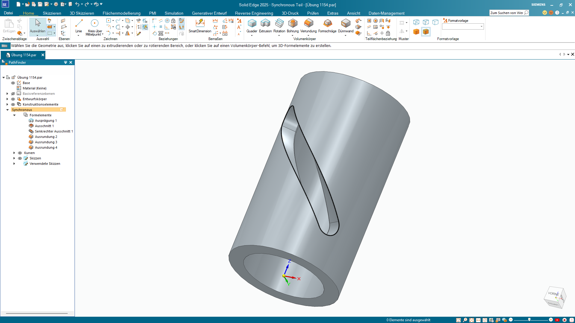

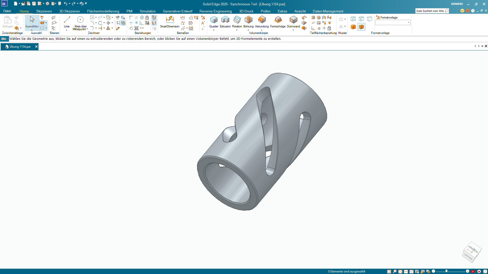

Hallo , ich hab´s hinbekommen !
Ich denke das man , wenn der Doppelpfeil erscheint , warten muss bis ein Viereck erscheint und dann klicken ,
kann es aber im Moment nicht mehr nachvollziehen !
Danke für eure Hilfe

Original erstellt von Flocke10:
Gruß Flocke10
Hallo Flocke,
ich denke, Dein Musterzentrum war - zumindest im Bild - nicht in der Kreismitte. Eine Drehung um einen Mantelpunkt wird dann nicht zum gewünschten Resultat führen und hier auch nicht möglich sein.
