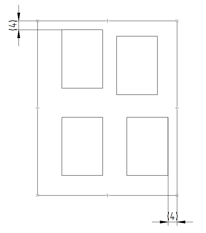

Wenn ich in Solid Edge eine Zeichnungsumrandung ändere und Bemaßung in Bezug zum Zeichnungsobjekt setze, verändert Solid Edge teilweise die Zeichnungsobjekte statt der Umrandung! Was kann man tun?

Ich muß zugeben, ich verstehe die Frage nicht , Bilder dazu wären hilfreich.

Die Rechtecke waren alle aneinander ausgerichtet (2 Rechtecke in 2 Reihen). Nach dem Setzen der Maße "4 mm" haben sich die Rechtecke von ihrer Stelle bewegt!

die Rechtecke sind was?
Nur gezeichnete Linien auf einem Draft Blatt, oder Ansichten eines 3D Teils, oder ...?
Reine 2D Elemente? Dann haben die keinerlei Beziehungen zueinander gehabt. Ich sehe nur Beziehungssymbole bei dem äußeren Rechteck.
Um saubere Ergebnisse zu bekommen, musst Du immer auf Deine Beziehungen achten!

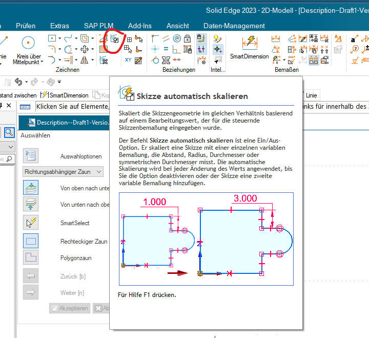

Tatsächlich beobachte ich hier merkwürdiges rumgehopse von Linienelementen, wie man in dem angehängten Beispiel sehen kann. Was mir hilft ist, temporär weitere Linien hinzuzufügen mit denen man das Verhalten besser beeinflussen kann. Ich kann mich erinnern, das es irgendwie früher nicht so schlimmm war.
Liegt wohl am automatischen Skalieren der Skizze. Das kann man ausschalten.
Den Button mal drücken, so das er nicht mehr "gedrückt" dargestellt wird.
Es kommt wohl auch drauf an mit welcher Solid Edge Version man arbeitet. Mit der SE2023 ist furchtbar, da am besten abschalten. Mit der SE2025 dagegen kein Problem, das Verhalten wurde wohl überarbeitet, vermute ich mal.
Das der gedrückte Button so schlecht zu sehen ist, liegt an der GUI, danke Siemens für die immer wieder neuen bunten Icons, das Leben wäre furchtbar langweilig, wären die Buttons immer gleich.
Der gedrückte Button ist farblich mit einem hellen blauton hinterlegt und hat einen schmalen Rahmen, der ausgeschaltete nicht gedrückte Button mit einem Grauton, wie der Hintergrund auch ohne einen schmalen Rahmen. Es sind die kleinen Unterschiede, die es ausmachen.

wenn dies also eine reine 2D Zeichnung ist, dann gilt natürlich immer auch, definiere alle Deine Randbedingungen.
Und nicht vergessen, es gibt auch noch die Beziehung "Fixieren" (Schloss). Damit wird das Objekt, oder der Punkt am Blatt (Raum) fixiert).
Das AutoScaling auszuschalten ist dennoch immer wieder ein guter Punkt. In der 3D Skizze/Profil reicht es dann aber auch, einfach nicht gleich das erste Maß zu ändern, sondern erst nach dem zweiten damit zu beginnen.

Wenn man eine Skizze erstellt und nach und nach die Randbedingungen hinzufügt, dann springen, je nach Solid Edge Version die erstellten Skizzenelemente teilweise extrem wild herum, besonders wenn automatisches skalieren eingeschaltet ist. Das ist schon wirklich nervig, vor allem, wenn man mal was komplexeres zeichnen will.
Und wie ich feststellen konnte ist das in der aktuellen SE2025 besser geworden, und hier sowohl mit als auch ohne automatische Skalierung.
Anbei nochmal ein Bild des gedrückten Buttons in der SE2025, wo der Hintergrund grau ist (in der SE2023 ist der Hintergrund weiß)
Und jeder stellt sich die GUI vielleicht farblich anders ein, das machts dann nochmal schwieriger, solche feinen Unterschiede zu erklären.

Ich arbeite mit SE2023 (2D-Umgebung) und es hilft leider in diesem Fall nicht "Skizze automatisch skalieren" zu deaktivieren.
