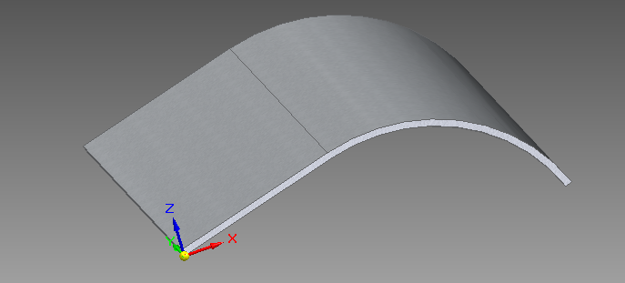

wenn wir eine solche Haube erstellen wollen, gibt es im Solid Edge die möglichkeit dieses in ein Kantteil umzuwandeln? Also mehrere Kantungen mit gleichem Abstand und Winkel.

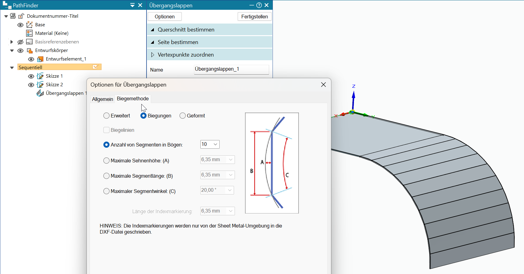

Da weiß ich nicht so ganz die Vorgehensweise.

Du zeichnest recht und links den gleichen Querschnitt, bzw. erstellst eine Abrissskizze auf einer Parallelebene und erzeugst dann einen Übergang von der einen zur anderen Skizze. Dabei entsteht zwar nicht wirklich ein Übergang, Du kannst aber in den Lappenoptionen die Aufteilung in mehrere Biegungen einstellen.
