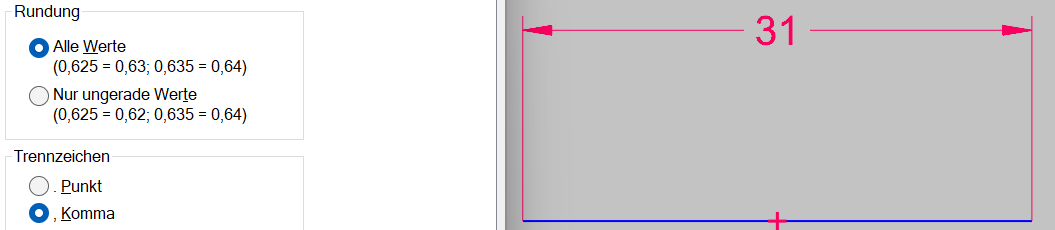

kurze Frage
In Deutschland habe ich in der Schule gelernt:
Zahlen mit den Ziffern 5,6,7,8 und 9 rundet man auf!
SolidEdge 2025 MP 3 macht dies nicht ?
Eine Linie mit der Länge 30,5 mm oder auch 30,500000000mm wird ohne Nachkommastellen zu 30 und nicht zu 31
Erst 30,5000001 bewirkt das Aufrunden ?!
Ist das eine Formateinstellung oder sind die USA Programmierer hier mit anderen Schulwissen ausgestattet...

Hallo Bernd,
es gibt da in den Formatvorlagen eine Einstellung die das beeinflusst.

Hallo Markus Gras,
prima danke.
Ich muss also nach Standardinstallation die Formate auf
Alle Werte setzen.
Bei mir steht überall Nur Ungrade Werte angewählt...
Also "Siemens Deutsch" Alle Werte ist das "normale Schulwissen"...
Danke.

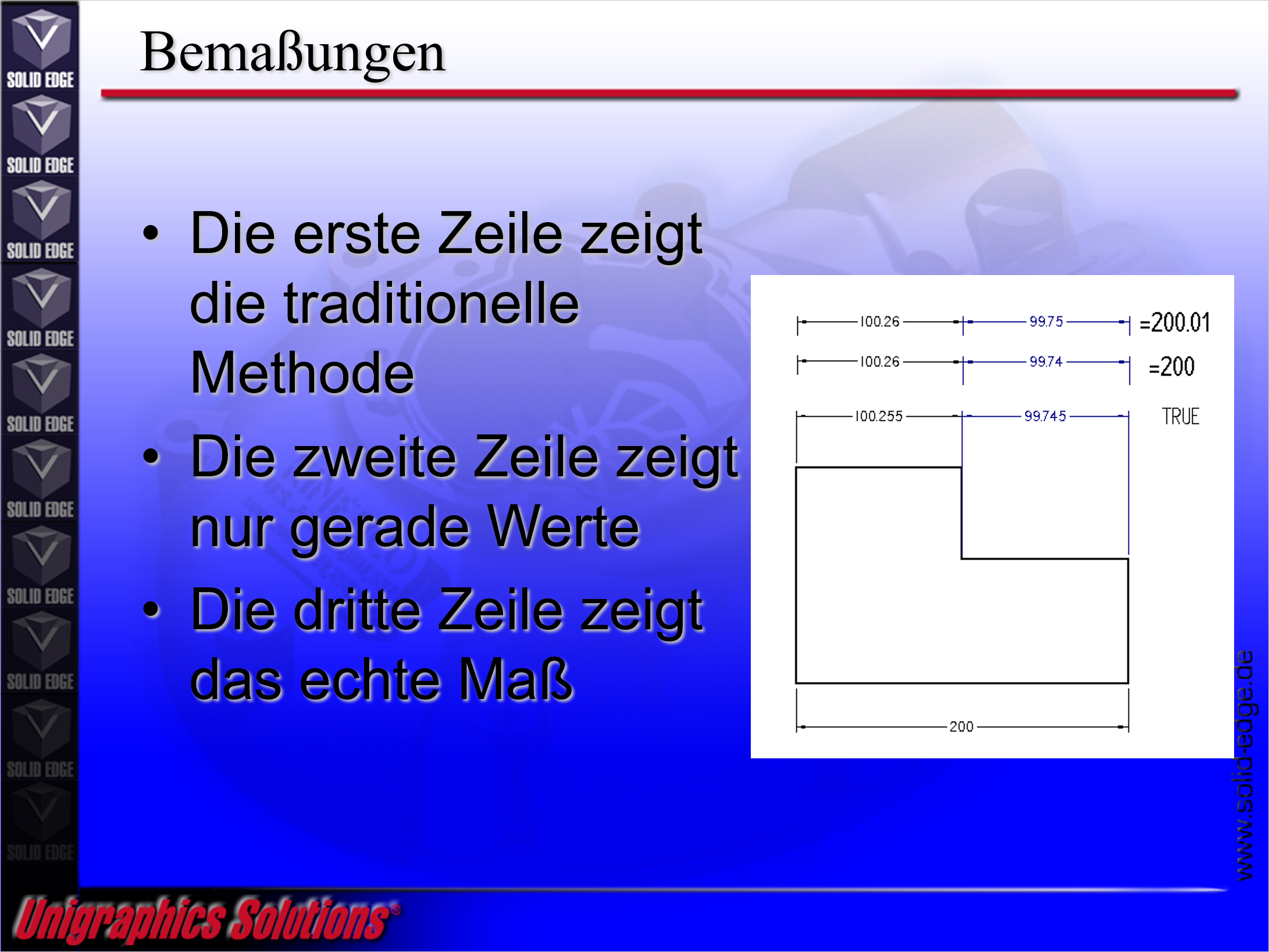

Original erstellt von BerndB:
Hallo Bernd,
ganz so schlimm ist es nicht, hab mal einen Screenshot aus dem Upgradetraining Solid Edge V8 (sic!, April 2000) angehängt, darin wird der Zweck des ganzen beschrieben.
