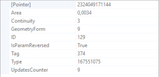

Kann ich die Flächeninformationen von einem Bauteil auf ein zweites übertragen? Eventuell über ein Makro?
Ich öffne die "alte" Mutter, erfasse die Flächen und Zylinder, öffne die "neue" Mutter und schreibe diese Infos an die Datei. Danach tausche ich die Geometrie in TC aus und der User sieht, wenn er die Baugruppe öffnet, auf einmal die richtige Mutter.

das Faces-Objekt hat tatsächlich eine eindeutige ID, die ist allerdings schreibgeschützt. Das Objekt kennt soweit ich sehen kann auch nur Methoden zum Lesen, aber keine zum Schreiben. Man könnte versuchen, direkt das Binary, also die Solid Edge Datei zu verändern. Könnte gehen aber da schlägt Siemens die Hände über dem Kopf zusammen wenn die das mitkriegen.
