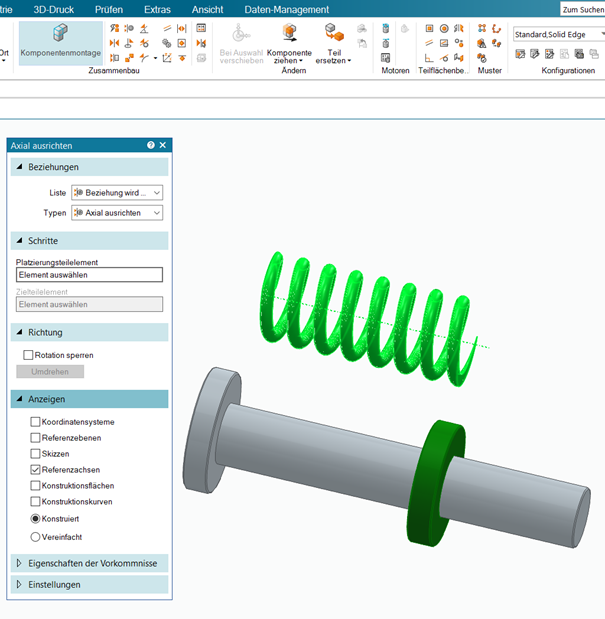

Hallo Solid Edge 2024 – Experten
ich möchte die Druckfeder auf dem Bolzen als „Apassbares Teil“ zentrieren (siehe Anlagen).
Die „Anpassung“ und das „Planar ausrichten“ der Druckfeder zwischen Bolzen und Ring habe ich hinbekommen.
Was mir aber nicht gelingt, ist die Zentrierung der Druckfeder auf den Bolzen.
Ich bitte daher um die Befehlsfolge mit Solid Edge 2024, mit der die Feder zentriert werden kann.
Die Beispiele in Youtube wurden alle mit älteren Solid Edge-Versionen ausgeführt, so daß ich sie nicht nachvollziehen kann.
Im voraus vielen Dank für die Hilfe!

Ich hab das Teil nicht geladen.
Aber wenn  es eine Helix ist, dann musst Du die Achse explizit einblenden. In der Befehlsleiste für die Beziehungen unter "Anzeigen".
Arne

Hallo Arno,
bei meinem Problem bin ich auf Grund Deines Hinweises wie folgt vorgegangen:
1. Doppelklick im PathFinder auf die Druckfeder
2. im Curser-Fenster klicken auf: Definition bearbeiten
3. nun im Fenster FlashFit , bei Typen Axial ausrichten und Anzeigen wählen
4. Im Fenster Anzeigen:  Referenzachsen auswählen.
5. nach Rechtsklick auf die Druckfeder wird ihre Achse angezeigt  (siehe Anlage).
Wie geht es jetzt weiter? Ich bekomme die Druckfeder (nach vielen Versuchen) nicht auf den Bolzen zentriert .
Vielen Dank für Deine Hilfe!

Achse an der Feder anklicken
dann Achse (Zylinderfläche) an der Schraube wählen.
Arne

Hallo Arno,
mit Deiner Hilfe ist es mir gelungen, Druckfedern einzubauen.
Für Deine Hilfe vielen Dank!
