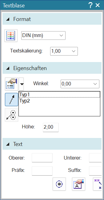

Hallo in die Gemeinde,
für meine Zwecke habe ich zwei unterschiedliche Textblasen erstellt, benannt und gespeichert. Wo und wie kann ich jetzt festlegen, welche Variante in der dft verwendet wird?
Gruss, Dampfrudi

Hallo Dampfrudi,
beim Platzieren der Textblase kannst Du auf die gespeicherten Einstellungen zugreifen. Für die Stückliste gibt es davon unabhängig eigene Einstellungen für die automatisch erzeugten Textblasen.

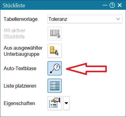

Hallo Markus,
Textblasen werden bei mir immer automatisch platziert, wie kann ich das abstellen?
In den Eigenschaften der Stückliste ist der Reiter Textblasen ausgegraut, da kann ich nichts ändern.

Hallo Dampfrudi,
das Register für die Positionsnummern hast Du nur beim Erstellen der Stückliste, wenn die Stückliste schon da ist, ist das Register ausgegraut. Wenn Du dann was ändern willst, kannst Du ja die Textblasen direkt auswählen.
Ob Textblasen automatisch erzeugt werden sollen, kannst Du einstellen.

Hallo Markus,
zwar hat sich der Nebel etwas gelichtet, jedoch komme ich auch beim Erstellen einer neuen Stückliste nicht an dieses Register dran. Sobald die Stückliste platziert ist, ist das Register ausgegraut und vor dem Platzieren komme ich an die Eigenschaften der Stückliste nicht dran. Mache ich da was falsch?

Hallo Dampfrudi,
in meinem Screenshot siehst Du als untersten Knopf, die Eigenschaften. Damit geht es.
