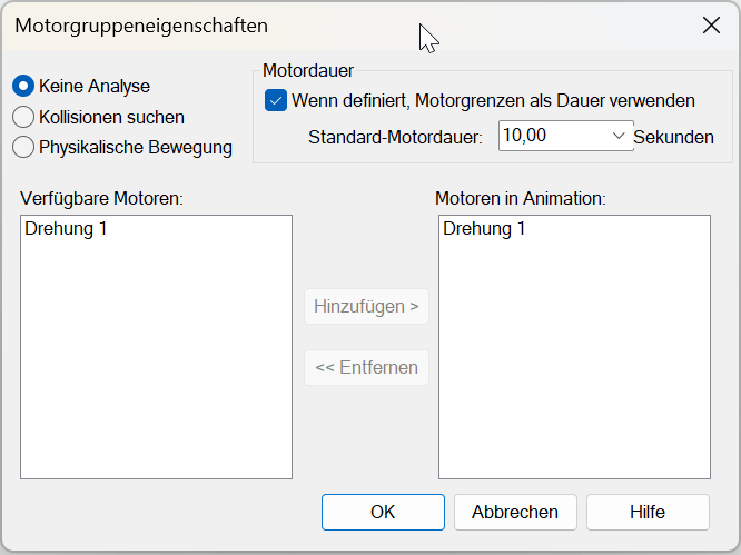

Hallo Solid Edge 2024 – Experten,
das beigefügte Testbeispiel zeigt eine Stange, an deren beidseitigen Enden Anschläge angebracht sind. Auf der Stange befindet sich ein verschiebbarer Ring (siehe Anlage).
Wird der verschiebbare Ring auf der Stange mit dem Linearmotor angetrieben, werden bei dieser Prozedur die Anschläge nicht erkannt.
Im Gegensatz dazu, wird der Ring mit der Maus bewegt, werden die Anschläge mit entsprechendem Signal erkannt.
Meine Frage: Welche Einstellungen sind beim Antrieb des Ringes mit dem Linearmotor notwendig, damit der  Ring am Anschlag gestoppt wird?
Für die Antworten auf meine Frage vielen Dank im voraus!

Hallo Grimbart,
Du kannst beim Erstellen eines Motors oder nachträglich in der Definition der Motorgruppe im Animationseditor einstellen ob es ohne Simulation oder mit bestimmten Einstellungen ablaufen soll.

Hallo Markus,
vielen Dank für die schnelle Antwort.
Es funktioniert wenn man den Schalter auf "Physikalische Bewegung" stellt.
Gruß Grimbart
