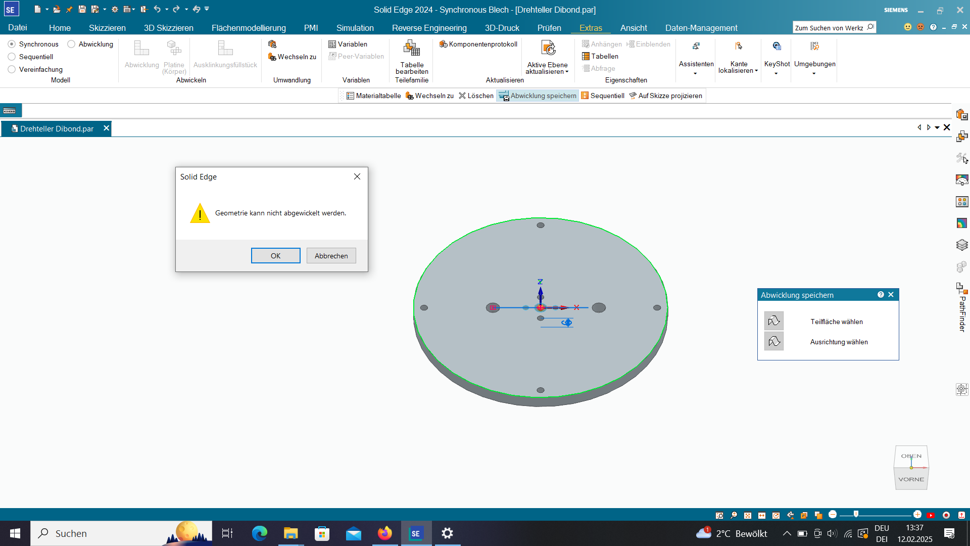

Servus zusammen,
ich bin neu hier im Forum und starte gleich mal mit einem Problem. Ich habe vor, ein rundes Teil mit einigen Bohrungen zu fräsen, dazu bräuchte ich natürlich das ganze im .dxt-Format. Also das Teil erstellt, in die Blechumgebung gewechselt, um das Teil abzuwickeln, aber das funktioniert leider nicht. Wie immer, erst die Fläche und dann die obere Kreiskante ausgewählt. Es kommt immer die Meldung, dass das teil nicht abgewickelt werden kann. Hat vielleicht jemand eine Idee, was ich falsch mache? Gibt es eine andere Möglichkeit, eine .dxf Datei zu erstellen? Ich benutze Sodid Edge 24.
Vielen Dank schon mal,
Martin

sind die Bohrungen komplett durchgehend??

Servus,
ja, die Bohrungen sind durchgehend.
Martin

Hallo Martin,
oben im Menü ist neben Wechseln zu ein unschrifteter Knopf, der wandelt Dein Teil in ein Blechteil um, dann sollte es sich auch abwickeln lassen. Wenn Du sowas vorhast, ist es am einfachsten das Teil direkt in der Sheet Metal Umgebung zu erstellen.

Hallo Markus,
super, vielen Dank für den Tipp, hat funktioniert!
