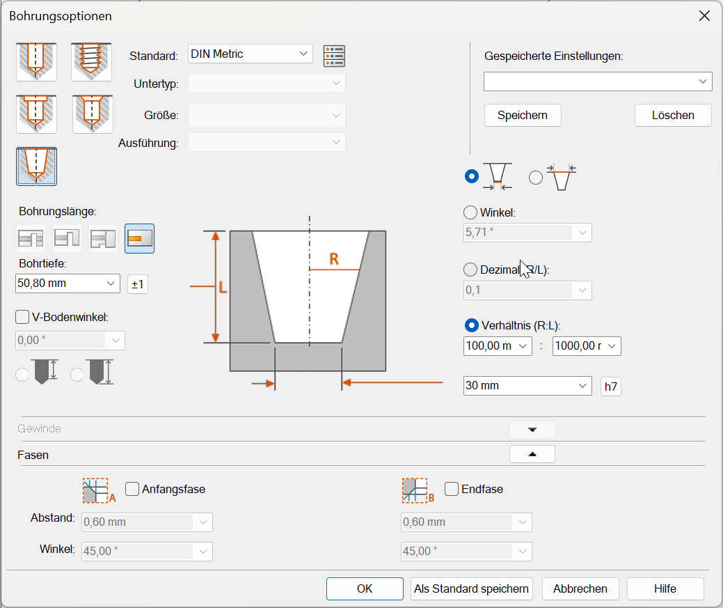

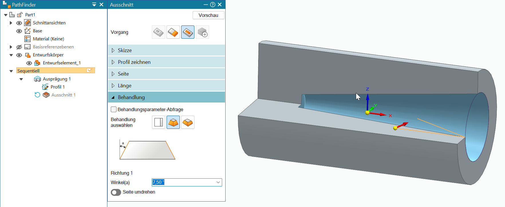

Hallo Leute
ich hoffe einer von euch kann mir helfen.
Ich habe folgendes Problem:
ich habe eine Welle in die ich einen Innenkegel einbringen will. Hier komme ich nicht weiter. Ich bekomme einfach keinen Innenkegel erstellt.
SolidEdge 25 (Part Umgebung)
LG
Marcel

Mach es mit Rotationsausschnitt. Dazu gibt es in der Hilfe auch Infos.

Hallo Marcel,
eine Möglichkeit wäre, direkt an einem Ausschnitt eine Verjüngung anzubringen.

erstellt am: 11. Feb. 2025 10:58    Editieren oder löschen Sie diesen Beitrag!  <-- editieren / zitieren -->   Antwort mit Zitat in Fett Antwort mit kursivem Zitat    Unities abgeben: 1 Unity (wenig hilfreich, aber dennoch)2 Unities3 Unities4 Unities5 Unities6 Unities7 Unities8 Unities9 Unities10 Unities Nur für Marci1990 10 Unities + Antwort hilfreich
Die Bohrung bietet in ihren Optionen noch vielfältigere Einstellmöglichkeiten.
