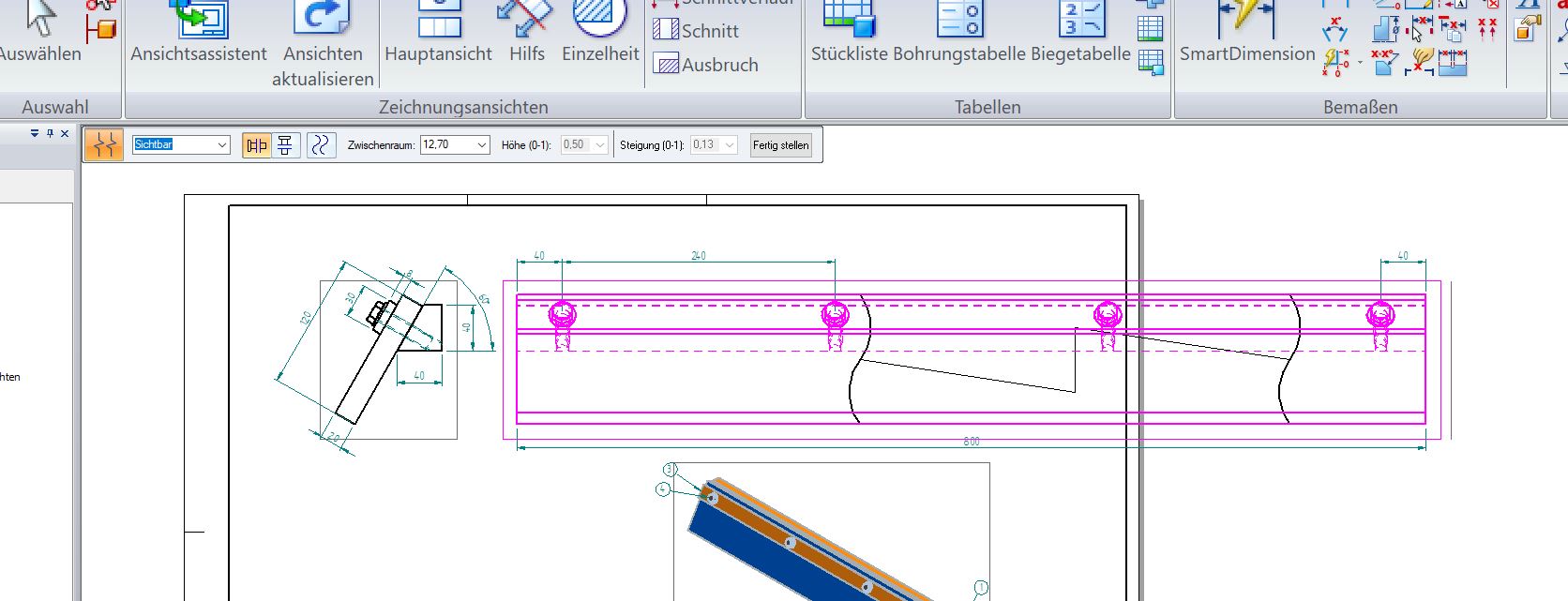

Hallo SE Profis,
an meiner alten ST7 Draft ist die Menü Zeile für die Bearbeitung der Unterbrechung verschwunden
Erstelle ich eine Unterbrechung, erscheint die Leiste links oben, klicke ich nach Abschluß erneut auf die Unterbrechung, wird zwar die Unterbrechungslinie markiert aber es erscheint kein Menü .....
Hat einer ne Idee wie ich die Leiste wieder bekomme?
Dank Euch

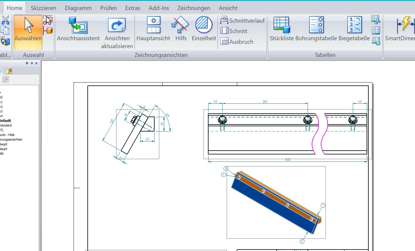

erstellt am: 09. Feb. 2025 19:21    Editieren oder löschen Sie diesen Beitrag!  <-- editieren / zitieren -->   Antwort mit Zitat in Fett Antwort mit kursivem Zitat    Unities abgeben: 1 Unity (wenig hilfreich, aber dennoch)2 Unities3 Unities4 Unities5 Unities6 Unities7 Unities8 Unities9 Unities10 Unities
Arne
Dank Dir
Hier einmal beim erstellen und dann beim wieder Aufrufen
EDIT:
Unterbechung im RM Menü (Eigenschaften der Ansicht) aufrufen
horizontal/vertikal,
Art der Linie
in der Ansicht Anfang und Ende definieren => Fertigstellen  .... alles schick
Nun möchte ich die Unterbechung edieiren .... die Unterbrechung kann ich zwar aktivieren, siehe 2, aber leider erscheint dann das Menü nicht (mehr)

Hallo Leute
DANKE, Us sind raus.
Lösung:
eine einskizzierte Unterbrechnung bearbeitet man über Unterbrechung HINZUFÜGEN .... dann erschein das (vermisste) Untermenü zur Bearbeitung der Schnitte
