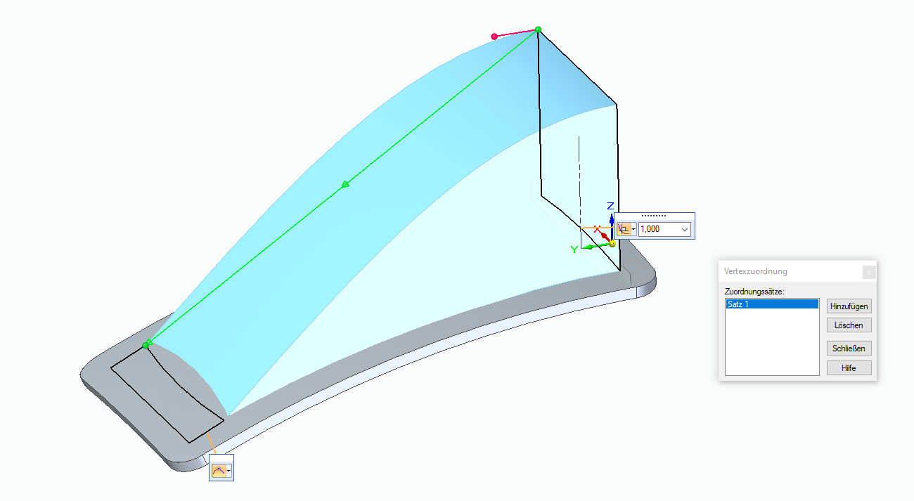

Guten Abend, ich möchte zwischen 2 Profilen einen Übergang machen mit dem gleichnamigen Befehl. Nur leider funktioniert das nicht so gut, obwohl ich alle Vertexpunkte sogar angebe. Habt ihr eine Idee woran das liegen könnte oder worauf man besonders bei diesem Befehl achten sollte?
Vielen Dank schonmal.

Was ist denn das links unten für ein Tangentenverktor.
Das sieht nach falscher Auswahl und/oder falscher Tangentenrichtung aus.
Ich würde für die untere Leitkontur evtl auch Schnittkurven auf der Fläche konstruieren.
Arne

Ich denke die unteren Linien sind die Vertix-Verbindungen und auf den ersten Blick kann das so nicht funktionieren mit der Option.. vor allen Dingen nicht mit dem Tangentenvektor
Und er sagte noch: "noch nicht klicken".....

Wenn beide Querschnitte aus den jeweils 4 Elemeten bestehen, müsste links die Tangentialität weg. Auf Natürlich.

Ich habe die Tangentenrichtung angepasst und auch auf Natürlich gestellt. Leider funktioniert es immer noch nicht. Im angehängten Bild habe ich mal nur ein Vertexpunkt festgelegt. Dieser ist aber nur zur Demonstration am falschen Punkt, denn er sollte eigentlich noch weiter unten links sein. So funktioniert es aber komischerweise, nur das die Ausprägung ja eigentlich noch ein Stück weiter gehen soll. Im nächsten Kommentar poste ich mal ein Bild, wo es nicht funktioniert.

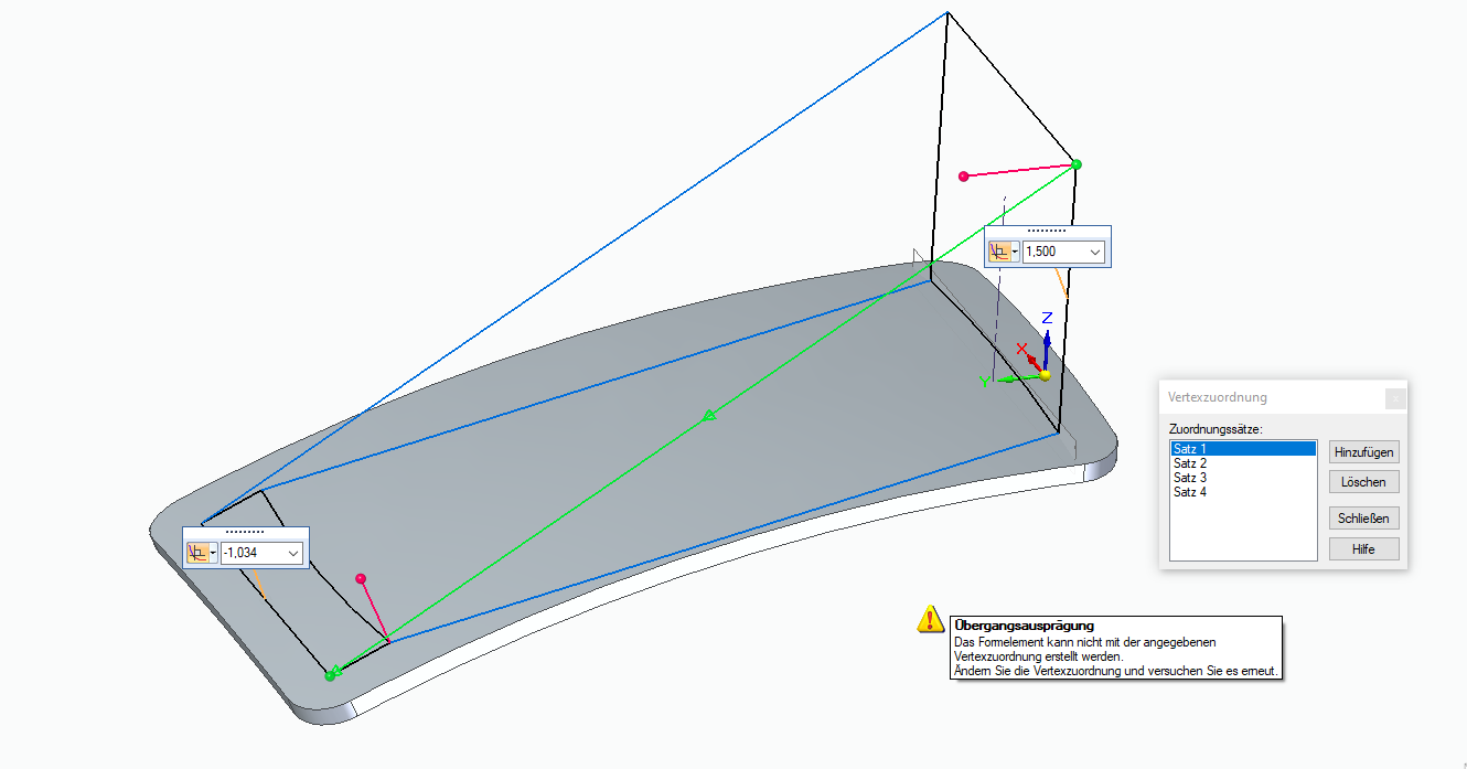

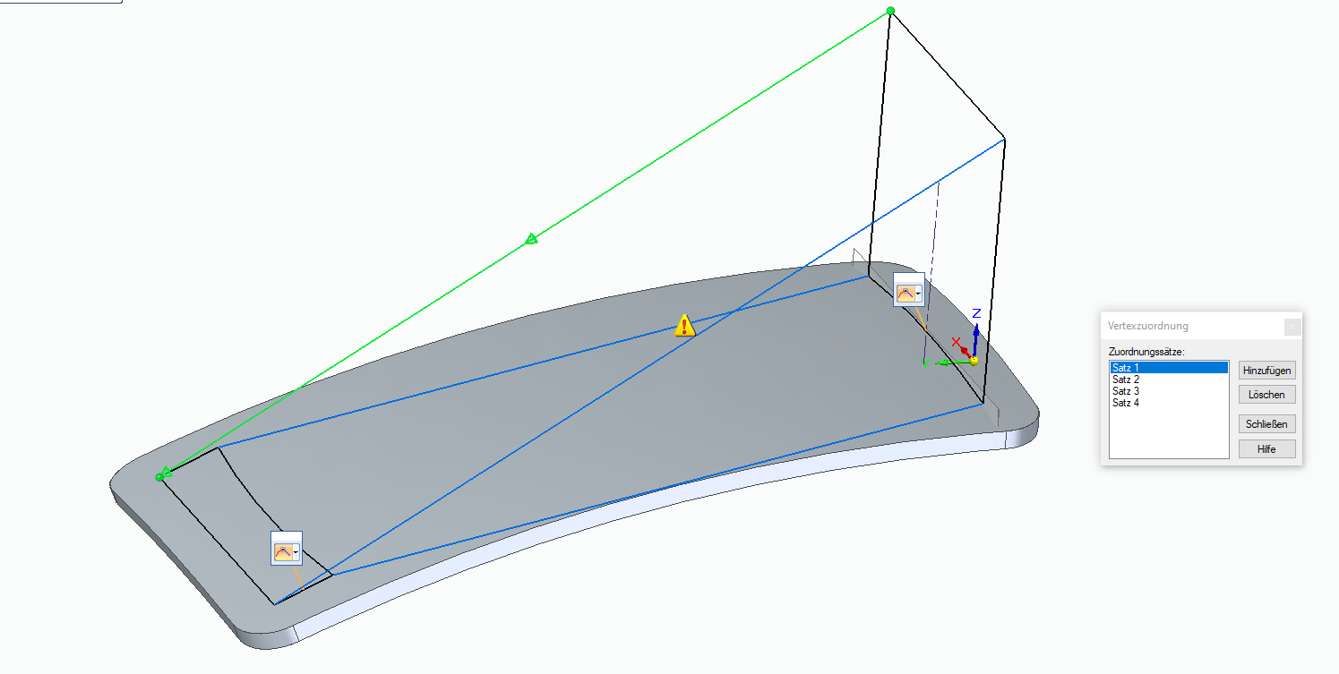

erstellt am: 06. Feb. 2025 18:50    Editieren oder löschen Sie diesen Beitrag!  <-- editieren / zitieren -->   Antwort mit Zitat in Fett Antwort mit kursivem Zitat    Unities abgeben: 1 Unity (wenig hilfreich, aber dennoch)2 Unities3 Unities4 Unities5 Unities6 Unities7 Unities8 Unities9 Unities10 Unities
Original erstellt von Arne Peters:
Hier mal das Bild, wie ich es eigentlich haben möchte, aber es nicht funktioniert. Dort kommt immer die Meldung: "Das Formelement kann nicht mit der angegebenen Vertexzuordnung erstellt werden. Ändern sie die Vertexzuordnung und versuchen sie es erneut." Die blauen und grüne Linie zeigen nur die Verbindungen der Vertexpunkte. In einem Video, aus dem ich das gerade nachmache, funktioniert es. Dort allerdings in einem anderen Programm.

Mal tangenatial mal natürlich.
Wie soll es denn nun aussehen.
AUf der Fläche laufen?
Arne

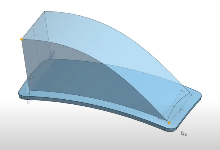

Hey, so soll es aussehen.

Kann es sein, dass da was nicht stimmt?
Wie kann das rechte Ende des Volumens so eingefallen sein, wenn das der Querschnitt grade ist?
