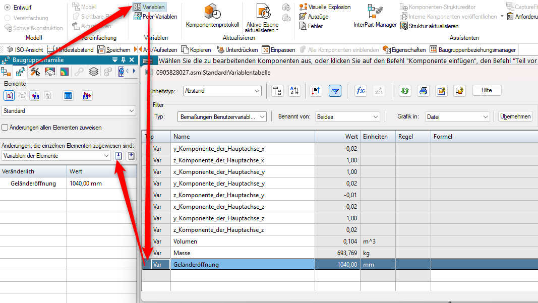

ich beschäftige mich seit kurzem mit der Baugruppenfamilie. Über die Baugruppentabelle kann ich für die einzelnen Elemente der Baugruppenfamilie jeweils Komponenten freigeben oder unterdrücken.
Um die Position einer Komponente zu ändern würde ich gerne mit den Variablen arbeiten. Jedoch sind nicht alle Variablen aufgelistet.
Welches Kriterium muss eine Variable erfüllen um in der Baugruppentabelle aufgeführt zu werden? Ich konnte hier keine Systematik erkennen.
Wie bekomme ich die Variablen in die Baugruppentabelle bzw. wie kann ich die Variablen für die jeweiligen Komponenten unabhängig bewerten?

Hallo Florian,
hast du vielleicht ein Beispiel von einer Variablen die nicht auftaucht?
Anbei ist auch ein Bild, wie man Variablen in die Tabelle bekommt.

Hallo Stropp,

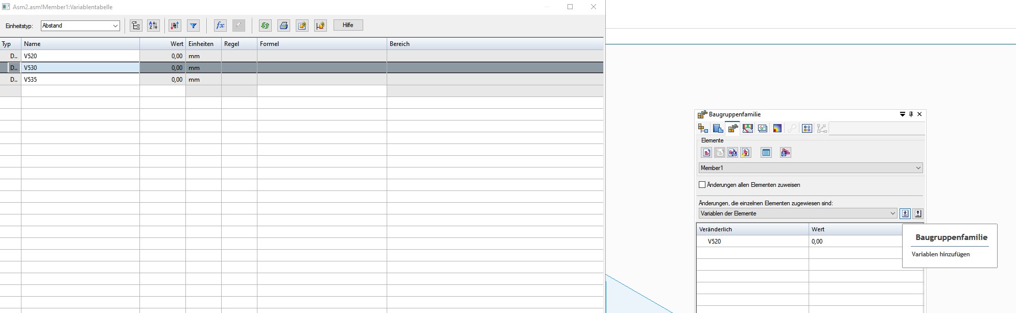

vielen Dank, Dein Bild hat mir geholfen. Ich habe einfach die Schaltfläche nicht gefunden und dass man die Variablentabelle öffnen muss. Im Anhang noch einmal die Reihenfolge.
