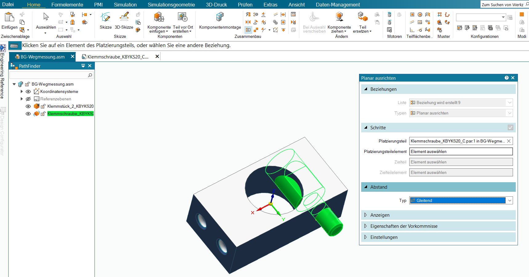

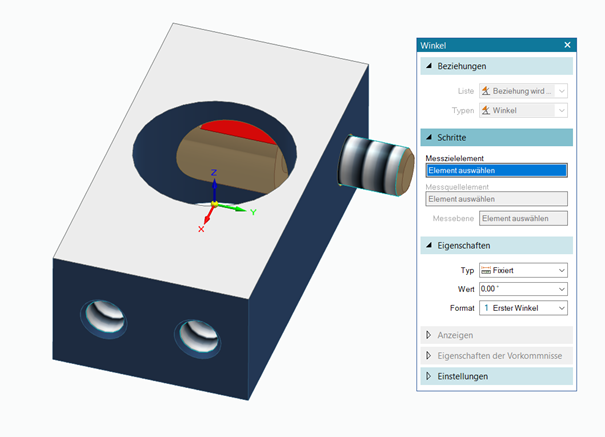

Hallo Solid Edge Experten,
ich stehe vor dem Problem das runde Bauteil „Klemmschraube“, welches eine ebene Fläche (Rot) aufweist, im Winkel von 90° zur Oberfläche des Bauteils „Klemmstück“  (Silber) auszurichten.
Mein Problem ist, daß ich die Begriffe im Werkzeugkasten „Zusammenbau und Winkel-" Beziehungen nicht verstehe - auch nicht mit der Hilfe.
Ich bitte daher um die Befehlsabfolge (möglichst mit Erklärung), mit der ich die „Klemmschraube“ um 90° innerhalb der Baugruppe drehen kann.
Vielen Dank für die Hilfe!!!
Gruß Grimbart

Hallo Grimmbart,
ich denke, das werden wir schnell gelöst haben.
Ich würde - aus Deiner Aufgabenstellung heraus - gar nicht die Winkelbeziehung verwenden, sondern einfach eine "Ausrichtung" zur vorderen planen Fläche wählen. Denn das ist ja die Orientierung, die Du haben möchtest. Nun liegt diese Fläche aber in irgendeinen Abstand zu Deiner Bohrung, daher wählst Du vor der Wahl der planen Fläche vorne, die Option "Veränderlicher Offset" für diese Ausrichtung!
Dadurch wird nur die Orientierung des Teils bestimmt, nicht aber die absolute Position, denn diese ist ja durch die Bohrung schon eindeutig.

Hallo Wolfgang Hackl,
irgendetwas läuft bei mir falsch bzw. habe es nicht verstanden.
Gemäß Deiner Anleitung habe ich den Befehl
Home – Zusammenbau - Planar Ausrichten gewählt (siehe Bild) und mit den im Bild gezeigten Einstellungen bekomme ich die Fehlermeldung:  „Die Beziehung ist ungültig und kann daher nicht plaziert werden“.
Außerdem steht oben in den Anweisungen:
„Ändern Sie den Offsetwert oder wählen Sie einen weiteren Schritt. Klicken Sie mit der rechten Maustaste…….“
Mit der Anleitung in der Anweisungszeile kann ich nichts anfangen.
Wenn ich den Baugruppenbeziehungsmanager aufrufe, steht in jeder Zeile „gelöst“.
Für Deine Mühe vielen Dank und
Grimbart

Falls das maßlich passt, kannst Du den Radius an der Klemmschraube axial zu der großen Bohrung ausrichten.

Hallo Grimbart,
ich kann jetzt - ohne die Teile zu haben - nur mutmaßen, aber in der Regel ist es so, dass die Meldung "kann nicht so zusammengebaut werden" darauf hinweist, dass es geometrisch auch wirklich nicht möglich ist.
Ich vermute einmal, dass die Seitenfläche nicht parallel zur Achse liegt.
Du kannst ja die beiden Teil, oder das Assembly als Parasolid speichern und hier hochladen.
Wolfgang Hackl

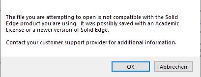

Hallo Grimbart,
deine Datei ist leider aus einer Academic Version, mach doch bitte mal eine step
LG Vendirx

Hallo Grimbart,
das ASM File alleine reicht nicht, da braucht es auch die Einzelteile.
Und da es eine academic ist, tun wir uns schwer die Datei zu öffnen.
daher meine Bitte, exportiere die BG  als Parasolid File, dann ist alles drinnen
