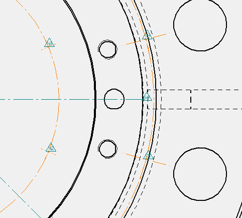

hat es schonmal jemand geschafft einen abgehängten Teikkreis in einer Ansicht wieder an die Bohrungen einzuhängen?
Also wenn mir ne Mittellinie oder eine Bemaßung abgehangen wird, ist  die ALT Taste mein Freund, und ich kann die Punkte wieder da anhägen wo ich sie benötige.
Mittelmarkierungen auch kein Problem, einfach auf den Kreis ziehen, aber wo ist der Trick bei den Teilkreisen?

Ich hab nur im komplett Draft probiert. Da verschwindet der Teilkreis komplett, wenn das bezogene Element weg ist.
Ansonsten sollte es doch Punkte geben , über die der definiert wurde.
- Mitte und eine Bohrung
- 3 Bohrungen
Sind diese Punkte nichtmehr zum Anhängen da?
Anhängen braucht übrigens keine ALT-Taste. Nur Umhängen.

Due Punkte gint es noch, doe lassen sich auch zb. auf eine Bohrung schieben. Das hängt es aber nicht wieder ein. Die Mittenmarkierungen gehören nun auch nicht mehr zum Teilkreis.
Deswegen meine Frag ob das schonmal wer geschafft hat.
Ich mache den Teilkreis in der Ansicht immer neu, allerdings geht da dann immer ausserhalb der Ansicht die Bemaßung des Teilkreises verloren. Wenn man es denn mitbekommt, denn diese verschwindet einfach lautlos.
