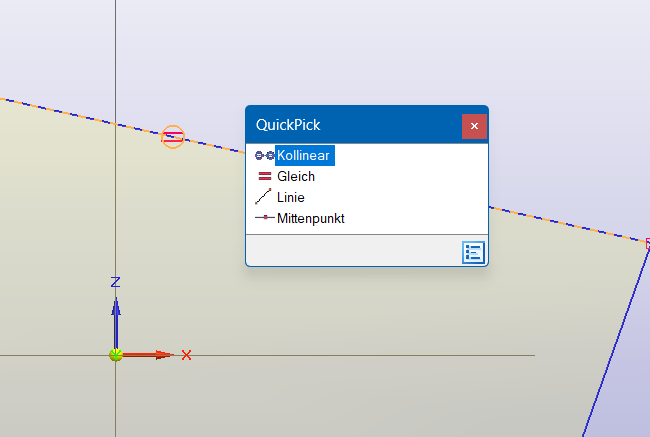

Also, ich habe eine Linie, die eine "Gleichbeziehung" mit einer anderen Linie hat. Ich kann das entsprechende Symbol nicht anklicken. Klicke ich auf die Linie, werden mir die Eigenschaften der Linie angezeigt, dort erhoffte ich auch logischerweise die Beziehung dieser Linie zu sehen, um sie ändern zu können. Stattdessen wird (sinnlos) die Länge angezeigt, die ich auch verändern kann, aber tatsächlich nicht verändert wird, weil ja die Länge von einer anderen Linie bestimmt wird - ich verstehe es nicht - egal.
Frage1: wie kann man nun eine Beziehung löschen (ohne die Linie löschen zu müssen)

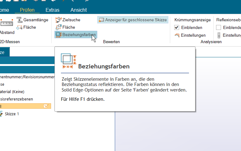

Frage2: wie kann ich eigentlich feststellen, warum die Skizze (Profil) nicht vollständig definiert ist, also warum die z.b. Linie noch blau angezeigt wird ?

Guten Morgen Susanne!
Also eigentlich sollte dies ganz einfach machbar sein.
Beziehungen sind ebenso Objekte wie die Linie oder ein Kreis, usw.
D.h. einfach mit der Maus anwählen und dann die ENT taste drücken.
Sollte die Auswahl nicht gleich klappen, dann einfach ein halbe Sekunde Geduld.
Es kommt dann der QuickPick zum Vorschein, der Dir anzeigt was alles an der Cursorposition liegt. Und in diesem Menü geht dann die exakte Wahl ganz einfach!
Um zu sehen, ob eien Skizze vollständig definiert ist, schalte einfach die Option "Beziehungsfarben" ein. Dann werden Dir vollständig definierte Elemente in einer anderen Farbe dargestellt als diejenigen, die noch offene Freiheitsgrade haben.
Zum Prüfen der Freiheitsgrade gibt es auch einen Befehl in der Skizze

Hallo Susanne,
wenn sich die Symbole nicht in der von wolha beschriebenen Weise auswählen lassen, dann kann es auch daran liegen, dass der Filter dafür ausgeschaltet ist. Wenn Du im Auswahlbefehl (Pfeil) bist, gibt es dort irgendwo ein Filtersymbol (Trichter).

Hallo Wolfgang,
ok, ich muss quickpick abwarten, dann geht es leichter zu selektieren.
beziehungsfarben habe ich eingeschaltet, darum sehe ich manchmal schwarze und blaue linien.
