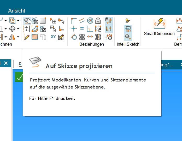

Wenn du zB. in einer Baugruppe ein Einzelteil bearbeitest und Kanten von einem andern Bauteil assoziativ übernehmen möchtest gibt es den Befehl: "auf Skizze projizieren"
