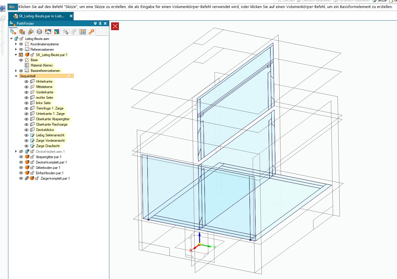

Hallo Arne,
mir geht es dabei nicht primär um die Baugruppe, sondern vielmehr um vollständige Assoziativität der Komponenten.
Vereinfacht gesagt: 3 Ebenen in einer Skelettkomponte würden z.B. Länge, Breite, Höhe aller betroffenen Komponenten bestimmen. Eine Änderung der entsprechenden Ebene im Skelett würde alle Einzelteile nachziehen.
Bei Vorarbeitskörpern hätte die Änderung des Rohteiles zur Folge, dass alle Nacharbeitsvarianten die Änderung direkt mitbekommen...

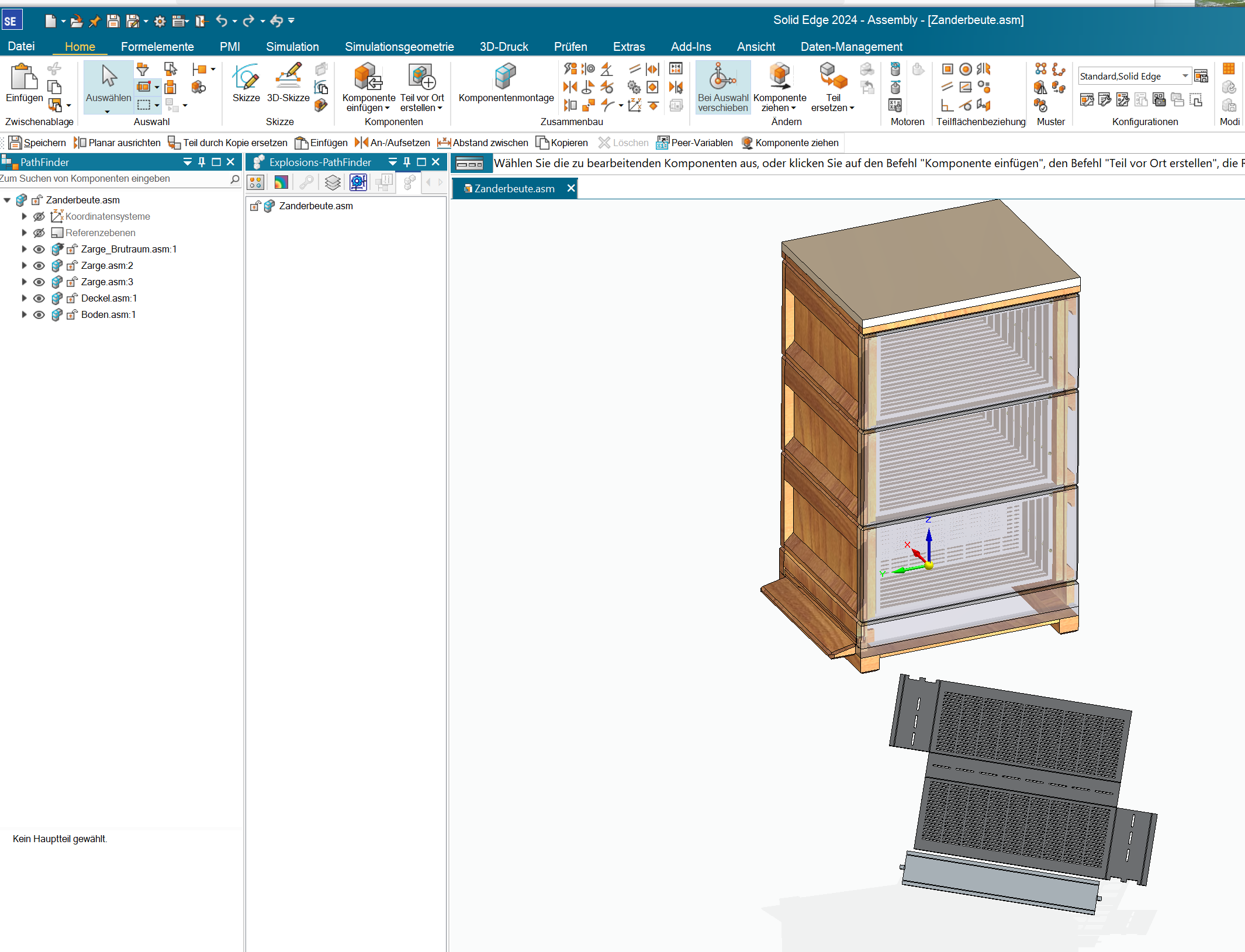

Hat niemand eine Idee?
Ich würde ja noch mal konkreter werden:
Ein moderner Bienenkasten braucht ca. 8 bis 9 Parameter für ca. 50 verschiedene Einzelteile die teilweise mehrfach verbaut sind.
Könnte ich jetzt Vorarbeitsteile verlinken, würde sich die Anzahl der zu konstruierenden und zu aktualisierenden Teile um mind. 10 reduzieren.
Anständigerweise habe ich ja zunächst darauf verzichtet auch nach InterPart-Expressions zu fragen ;-) . Wird SE bewusst "klein" gehalten?

Ah, ein Hobbyimker!
Erinnert mich daran, das ich mal vor Jahren auch so eine Beute modelliert habe, ich hatte da so ein Blech erzeugt, mit der man Varroen reduziert und eine kleinere Variante gebaut, mit der man dann die Waben "erhitzt" um die Varroen abzutöten, ohne die Bienen zu killen.
Aber ich hab da keine links, Parameter usw. drin. Ist nur eine olle Kiste mit ein paar Brettern, die hab ich in kurzer Zeit modelliert ohne das unnötig komplex zu machen. Macht für mich irgendwie keinen Sinn.
Die Kunst effizient zu arbeiten bedeutet für mich, schnell Ergebnisse ohne großen Aufwand zu erzeugen. Selbst wenn ich danach auch noch ein paar Varianten von dem Kasten anschliessend gebaut habe, das ist doch mit wenigen Klicks erledigt gewesen. Den Kasten hab ich 2016 oder 2017 gebaut und der steht bei mir im Vorgarten und seitdem leben auch ein paar Bienen drin.

Deine Methode, auf ein Skellett eine Baugruppe aufzubauen ist ein guter Ansatz. Das macht späteres Tauschen von Modellen einfach und auch Animationen bzw. Kinematik lässt sich sehr gut darüber darstellen.
Ich würde allerdings vorsichtig sein mit den Verlinkungen, hier nicht unnötig kompliziert werden. Einfache Bauteile auch einfach erstellen.

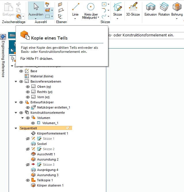

erstellt am: 14. Jan. 2025 10:04    Editieren oder löschen Sie diesen Beitrag!  <-- editieren / zitieren -->   Antwort mit Zitat in Fett Antwort mit kursivem Zitat    Unities abgeben: 1 Unity (wenig hilfreich, aber dennoch)2 Unities3 Unities4 Unities5 Unities6 Unities7 Unities8 Unities9 Unities10 Unities
Muss mich doch noch mal melden, die Interpart-Kopie, assoziativ, geht doch. Mit "Kopie eines Teiles" funktionierts ja schon mal grundsätzlich.
Dabei steht dann auch die Auswahl Körper, Flächen, Skizzen etc. zur Verfügung. Auch kann direkt skaliert werden...
Was ich jetzt aber noch nicht geschafft habe ist den Körper nach Aufbrechen der InterPart-Beziehung im Raum zu verschieben. Ich probier das noch mal über eine Assembly...

Natürlich geht das. Interparts sind in wesentlicher Bestandteil von Solid Edge. Man kann aber keine Ebenen referenzieren. Geometrien aller Art, ja.
