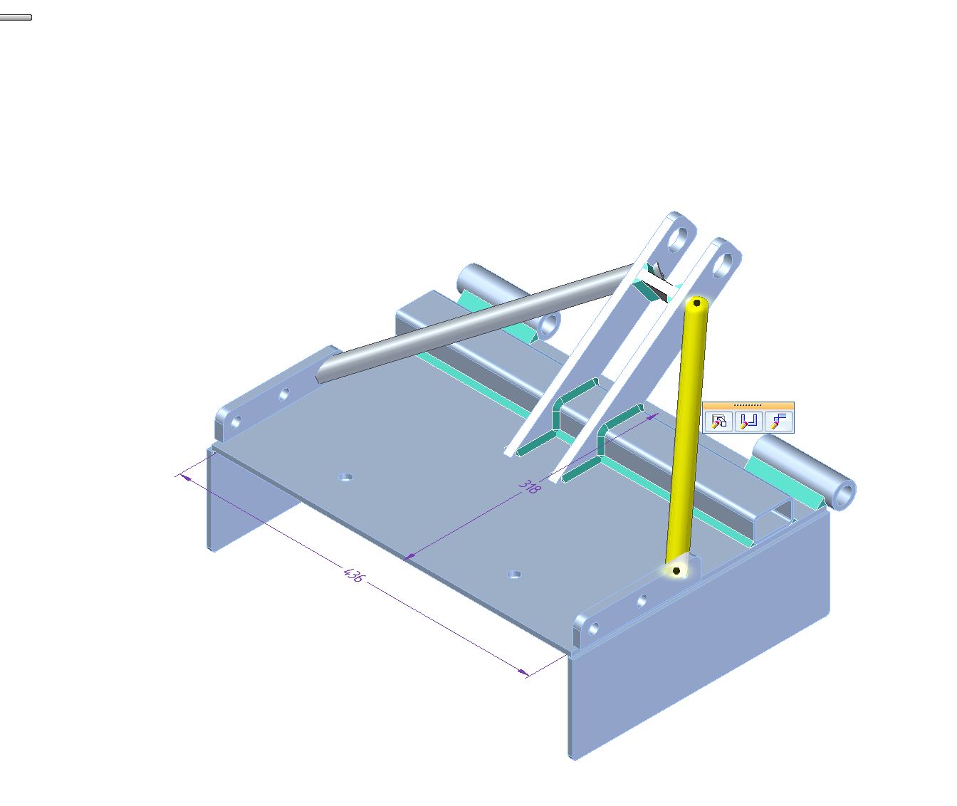

Hallo SE Profis,
seit einigen Tagen darf ich endlich mal wieder mit SE arbeiten.
Das aktivierte Rohr soll entweder als Rahmensehment automtisch die Endbehandlung (passender Winkel) bekommen. Das wäre am elegantesten.
Oder och möchte mit einbezogenen Kanten die Abschnitte passend machen ....
Beides gelingt mir nicht
Hätte einer mal nen Tip für mich?
Danke im voraus
BG Bernd
PS: ich habe immer noch ST7 (mit Dongle) .... als Kleinanwender ist alles Anedere leider kostenmässig nicht darzustellen

Trimmen bei der Eck- / Endbehandlung? Das wäre dann gegen die jeweilige Fläche getrimmt.
Sonst gibt es noch Ausklinkungen bei Stößen ohne Gehrung oder so ähnlich. Ob das gegen Nicht-Rahmenelemete geht, weiß ich Sonntags nicht.
Beides ist aber in ST7 dabei.
Arne

Hi Arne,
danke ....
Problem ist das ich Trimmen/Verlängern anklicken kann aber SE die Flächen nicht nimmt ..... bzw ich nicht weiß wie ich die Flächen aktiviere

Hm
Mal Shift-Taste dabei gedrückt?
Sonst mus ich morgen mal gucken.

So .... nach zig Versuchen hats gekalppt .... warum?? bekopmme es aber immer wieder hin.
Lag vielleicht an dem nötigen Neustart?
Dank Dir
