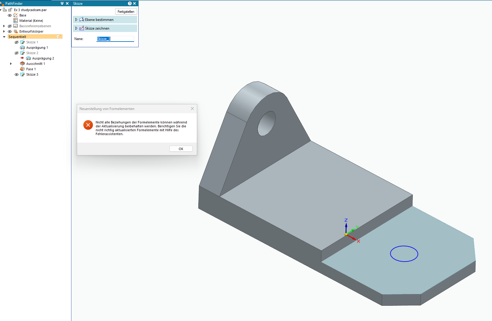

wer hat eine idee warum Skizze 3 fehlerhaft ist - hab nix böses gemacht, oder ?!

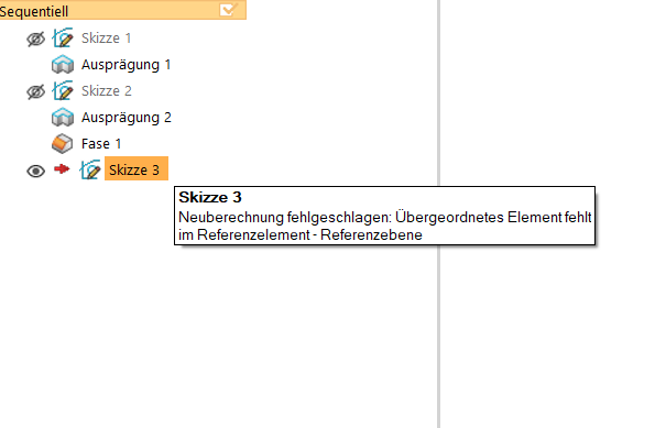

Hallo Susann,
wenn Du mit der Maus für einen Moment am Skizzenelement stehen bleibst bekommst Du den Hinweis, dass das übergeordnete Element fehlt.
Ich vermute, Du hast die skizze auf einer Fläche, etc erstellt, die es nun nicht mehr gibt.
Legst Du die Skizzenebene wieder fest, dann verschwindet auch dieser Hinweis wieder!
Nun meine Frage, wofür willst Du diese Skizze denn benutzen?
Wenn es Bohrungen werden sollen, dann würde ich direkt ein Bohrfeature erzeugen und dort eine erste Bohrung direkt spiegeln und beide wieder ein zweites mal.
Versuche das einmal, vielleicht findest du Gefallen an dieser Methode.

Hallo Wolfgang,
ja stimmt, das bohr feature habe ich zuerst versucht, da ist das gleiche problem entstanden, daher der Versuch mit der Skizze
ja, du hast recht, das übergeordnete element fehlt - keine warum - habe nochmals die ebene "mit sorgfalt" ausgewählt - jetz funktioniert es !
danke dir !

Ein Warum? gibt da zum Teil schon.
Dann steht da zum Beispiel "Übergeeordnetes Element fehlt - Ebene" oder... Vertexpunkt"
Mehr weiß SE dann auch nicht, da das Element ja nicht mehr vorhanden ist.
Diese Meldung ist ja eigentlich immer auf eine Aktion des Anwenders zurückzuführen.

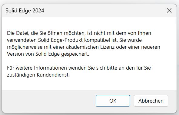

könnte vielleicht daran liegen, dass Du die Community Edition benützt, die meisten hier eben im Arbeitsalltag die Pro-Versionen.
Ich kann deine Daten deswegen nicht öffnen (die Editionen sind untereinander nicht Datenkompatibel) und deshalb auch nicht nachvollziehen, was konkret dein Anliegen ist.

ja, ich verwende die Community Version.
Also, ich muss sagen da tat ich mir mit AutoCAD und FreeCAD viel leichter, ...
Ja, das ist blöd, das ihr die PAR Datei nicht öffnen könnt, jetzt verstehe ich auch, das sich "niemand" meine Datei ansehen kann.

Hallo Susanne,
es scheint, dass es wieder ein nachträgliches Ändern der Voraussetzungen die Ursache für das Problem sind.
Das Maß 20 hat seinen unteren Bezug irgendwie verloren. Neu anhängen und schon ist alles wieder in Ordnung!

Hallo Susanne,
der gewohnte Blick geht hier auf die braunen Objekte in der Skizze. Diese sind Ursache der Warnung/Fehlers.
Da das Maß 20 eine Verbindung nach Außen hat, ist das gleich mein erster Verdacht gewesen und hat sich auch bestätigt.
Dann neu anhängen (ALT+Maßpunkt an neues Elelement ziehen) - und fertig
