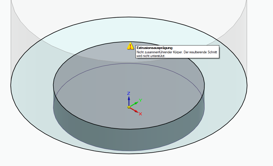

wie kann man eigentlich einen breiteren zylinder auf einen schmäleren Zylinder im sequentiellen mode platzieren.
s.h. angehängten part. ich möchte skizze 3 nach oben um 10mm extrudieren. skizze 3 sitzt auf der oberfläche von ausprägung1. leider kommt immer eine fehler, den ich auch teilweise verstehe, ich weiss nur nicht was ich dagegegen tun soll

Extrusion, dann auf die Fläche gehen, die Kante aus der Skizze übernehmen (oder auch direkt einen Kreis zeichen, die Skizze muß gar nicht sein) und dann 3mm nach oben.. weiß nicht, was du für Fehlermeldungen oder warum bekommst. ..

ich wähle Extrusion -> "bereich Skizze3". s.h. foto
Fehlermeldung: Extrusionsausprägung
Nicht zusammenführender Körper.
Der resultierende Schnitt wird nicht unterstützt.
Selbsterklärende meldung - naja .
Was mache ich falsch, ich hätte gerne die ganze Skizze 3 (Kreis" nach oben extrudiert, damit eben dieser fehler vielleicht nicht kommt - nur wie.
ich meine, ich weiss schon was bedeutet, freecad hat das gleicht problem, er würde mehrere körper bauen wollen, aber wie gesagt, ich will ja den zylinder auf den unteren aufsetzen.
aber um die sache vielleicht zu verkürzen, wie würdest du das problem lösen ?

du wählst aus deiner Skizze anscheinend die Fläche aus. Wenn du nur die Kante nimmst, geht es.
Besser wäre es auch keine separate Skizze zu zeichnen, dann hättest du dieses Problem schon mal nicht gehabt

Ja, wenn nur der äußere Ringe als Bereich gewählt wird, ist ja wieder eine Linienberührung daund kein zusammenführendes Volumen.
Es ist ja eigentlich sichtbar, was man wählt.

ja, weiss ich - leider wurde immer der teilbereich selektiert.
ich hab es jetzt mit "geduld" mit der kante geschafft.
