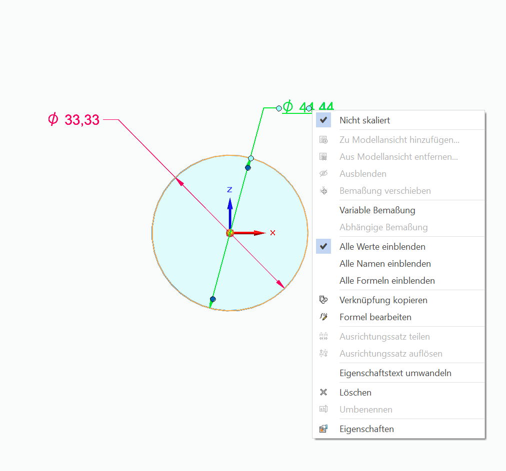

test17.par
schaut euch die zeichnung.
Kreis mit 2 Durchmesser -> Feature oder Bug ?
Wenn Feature, dann bitte erklärung wofür man das braucht ?
danke

Kein Bug. Das blaue Maß ist ein nicht skaliertes Maß, es ist unterstrichen. Lies bitte die Einführung für Solid Edge, das wird dort erklärt.
Es gibt dazu noch steuernde Maße (default rot) und gesteuerte Maße (default blau).
Die roten willst du haben.
Wenn du mit rechtem Mausklick auf das Maß gehst, erscheint im Kontextmenue auch der Haken bei Nicht skaliert. Beim roten Maß im Kontextmenue fehlt dann der Haken, daran kann man es auch erkennen.

wauh super danke für die ausführliche antwort.
muss ich mir in ruhe durchdenken....
ja, rot will ich, aber wenn rot ein muss ist, dann hat doch blau keine chance mehr.
also, entweder gebe ich einen wert ein der unveränderbar ist (rot), oder ich gebe eine Abhängigkeit ein (blau, gesteuert von) - entweder von einer variablen oder eine andere referenz
oder, geht da mein programmierer hirn durch ?

es kann immer nur ein steuerndes Maß an einem Element geben. Es gibt aber rote Maße mit blauem Wert. Das bedeutet, das Maß steuert die Geometrie, während sich der Wert durch eine Formel in der Variablentabelle ergibt.
