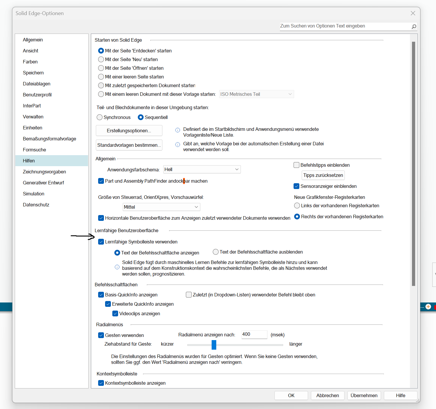

wie kann man eigentlich in SE2024 diese sogenannte "Quickbar" einschalten.
Die finde ich irgendwie übersichtlicher als das "langweilige" Eigenschaftsfester links oben im Eck
danke und lg

Die sogenannte Lernfähige Symbolleiste kann man in den Solid Edge Optionen aktivieren und es erscheint dann eine Leiste mit den wahrscheinlichsten Befehlen, die als Nächstes verwendet werden. -> Datei - Einstellungen - Optionen - Hilfen - Lernfähige Symbolleiste

Die QuickBar ist m.E. eher die kleine Symnolleiste, die es in Synchronous zum Teil für die Erstellung von Formelemnetem gibt.
Mit der gesuchten Leiste ist wohl das "SmartStep Menü" (so hieß das mal) gemeint.
Das gibt es nicht mehr. Die neue vertikale Befehlsleiste ist die einzige Möglichkeit. In SE 2024 ist sie noch etwas hakelig. In SE2025 ist sie nochmal überarbeitet, besser strukturiert und übersichtlicher und funktioniert gut.

Hallo Susanne,
die gibt es ab SE2023 nicht mehr!
