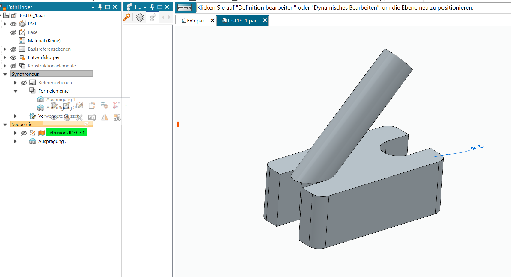

test16.par
hallo, genau meine Gedanken !!! - gibt es das noch - ich dachte die denken alle nurmehr synchon.
gut, ich komme aus der C#, VUE programmierung, mache CAD nur hobby mässig
sequentiell kenn ich von freecad, ist aber sehr buggy - daher umstieg auf solid edge.
ich bin mit sequentiell losgestartet - kein problem.
ja, mit synchron ist man schneller - toll.
aber was ich nicht schaffe (hab leider noch keine videos oder beschreibung) gefunden, wie ich am konstruierten part Änderungen durchführe.
Die Blogger zeigen alle dasselbe: rechteck zeichnen -> extrudieren - das kann ich auch !
Aber wie ändere ich z.b. die Art der Extrusion, nachdem ih sie schon durchgeführt habe, also z.b. von symetrisch auf einseitig, oder bis zur nächsten oberfläche ?
Ich muss doch beim anklicken der "Ausprägung" alle Eigenschaften ändern können  wie bei der Erstellung - nur ich finde nichts - zumindest nicht sofort
anbei noch eine datei - ich hätte gerne die ausprägung bis zur nächsten fläche, also bis zum quader darunter extrudiert - wie ändere ich das im nachinein

test16_1.par
Nicht zusammenführende Körper sind immer noch ein kleines Problem in Solid Edge.
Normalerweise wäre der Befehl - Extrusion, Kante übernehmen und dann von - bis.
Damit SE die Fläche unten dennoch nimmt, hab ich eine extra Fläche erstellt, dann geht das.
Falls das tatsächlich 2 Körper sein sollen, dann mach bitte auch 2 Körper in einer Baugruppe. Es kommt häufig vor, das Anfänger eine "Baugruppe" in der Partumgebung erstellen wollen und auch wenn das irgendwie geht, der richtige Weg wäre es in der Assembly Umgebung tatsächlich 2 Körper zu modellieren.

Eigentlich sollte es nur ein Körper sein.
Der schräge zylinder sollte unten in den Quader "reingehen".
habe mich mit der Richtung der Extrusion beim Zylinder vertan.
Wie kann ich jetzt, in der Zeichnung so wie ich sie hochgeladen habe, den zylinder nach unten in den Quader extrudieren ?
oder muss ich die "Ausprägung" komplett löschen und neu machen - das wäre ja wahnsinn und völlig unbrauchbar, oder ?!?!

Die Frage ist die Verbindung zwischen den Körpern.
Falls der Zylinder nur eine lineare Berührung zu dem Bogen hat, aber nicht mit dem unteren Teil verschnitten ist, geht es im Part nicht als ein Körper.
Das ist keine Limitierung von Solid Edge, sondern eine des Parsolid Kerns.
Eine Lösung wäre dann, den Zyliner minimal in den Körper zu setzen. 0,001mm größerer Durchmesser oder ähnlich.
Punkt oder tangentiale Linienberührungen sind in einem Körper nicht möglich, da dei Volumen nicht wirklich verbunden sind.
Das Abmaß zu ändern, ist kein Problem.
Auswahl-Befehl
Formelement markieren und
Definition bearbeiten.
Dann stehen im Sequentiellen alle Schritt wieder zur Verfügung und können angepasst werden.
