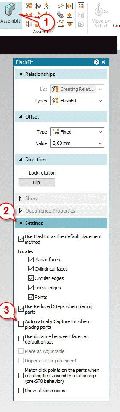

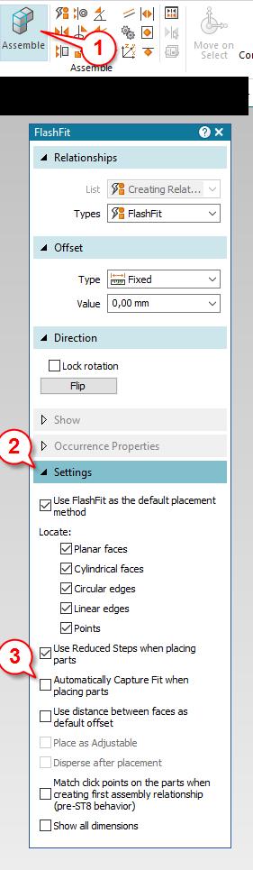

Bei mir ist das so.
Vermutlich liegt es an den Einstellungen, die ich anfangs immer selber anpasse, weil mir die default Einstellungen nicht gefallen.
Schau mal, wie bei dir diese Einstellungen beim Verbauen eingestellt sind. Achte hier drauf, ob bei dir vielleicht Flashfit als default eingestellt ist, bei mir ist capturefit eingestellt, und das kommt auch jedesmal. Irgendwas an dieser Stelle wird es wohl sein.

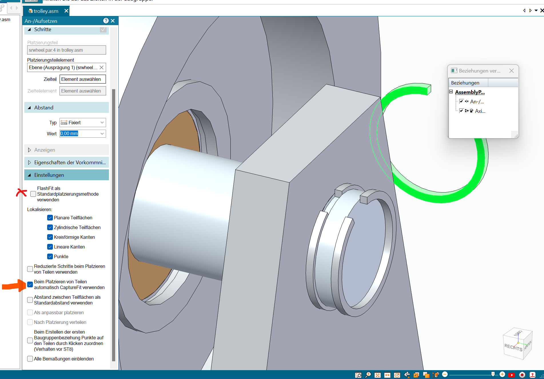

Hallo Folllast
Hast du die Einstellung schon probiert?
BTW, wie hast du deine Screenshots so gut in deinen Beitrag eingefügt?
