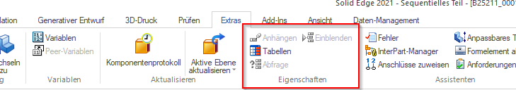

Nutzt jemand von euch die "Benutzerdefinierte Eigenschaftstabellen"?
Ich wurde erst jetzt auf die Funktion aufmerksam und suche nach Einsatzmöglichkeiten.
Deshalb die Frage: hat das jemand im Einsatz?

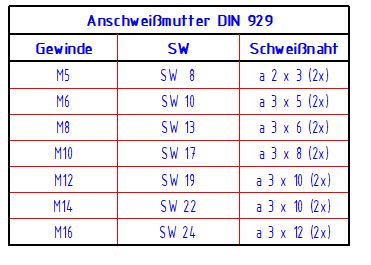

Beispiel hier bei sowas

Es geht um die Attribute / Tabellen, die man an Geometrie anhängt. Nur in der Modellierung.
Im File (idealerweise in der Vorlage) werden Tabellen mit Informationen definiert.
Diese können dann an Geometrie angehängt werden und mit individuellen Werten befüllt werden.
Für unterschiedliche Informationen kann man dann unterschiedliche Tabellen anhängen.
Über Abfragen kann man die Eigenschaften abfragen und aus der Abfrage die zugehörige Geometrie anzeigen lassen.
