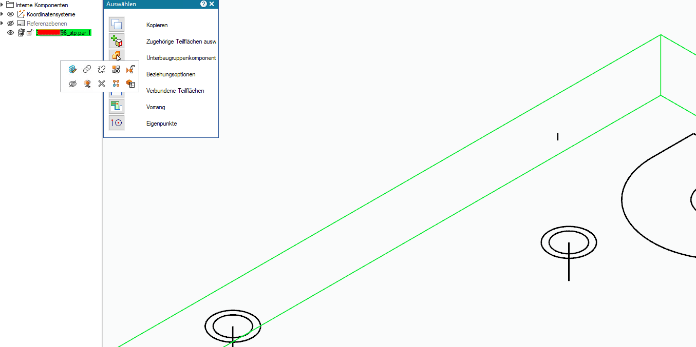

Beim Einfügen eines .stp per CAD Direkt in ein Assembly kommt kein Volumen.
In den Importoptionen für STEP ist alles ausgegraut.
Woran liegt das=?
Gruß Tommes

Die Optionen sind für CAD Direct fix.
- Entwurfselemente= ja
- Verschmelzen = Nein weil
- Interne Komponenten
Ich bekomme Volumenkörper, wenn Volumenkörper da sind.
MP9 ist aktuell
Arne

Ich hatte vergessen zu erwähnen, dass ich mit SE2024 Update 9 teste.
Bei CAD Direct mit Parasolid bekomme ich auch einen Körper, bei Step nicht....

Bei mir hat's geklappt. SE2024 MP9
Was kommt denn?
Vielleicht mal ein Bild?
Arne

Anbei ein Bild auf dem man sieht, dass man nichts sieht.
Irgendwelche Kurven aus der step-Datei kommen mit, das Volumen leider nicht.
Ich habe es mit verschiedenen step's probiert. Der Fehler tritt überall auf.
Mit Parasolid kommt das Volumen mit.

Nur bei CAD Direct oder auch beim normalen Import aus Step?

Ist auch beim Import eines step.
Die Einträge meiner step.ini:

Mindestens 2 Optionen mit denen man schon mal spielen kann.
Die sind ja aber auch im Dialog drin.
Import Boolean Solids=On
Import Multiple Bodies As Single Part file=On
Aber evtl ist ja auch etwas im STEP selber.
Kannst ja mal mit SFA (Step File Analyser) gucken.

Wie gesagt, ich habe verschiedene Step-Files probiert.
Auf meinem Testrechner habe ich SE2021 und SE2024.
Mit SE2021 funktioniert der Import wie gewohnt.
Mit SE2024 nicht. Auch wenn ich die ini-Datei aus dem SE2021er-Verzeichnis ins SE2024er kopiere.

Achtung: Es gab irgendwann mal ne neue STEP Schnittstelle.
Man muss aufpassen, dass man die richtige INI hat.
Ich gucke gleich mal, wann das war.
Finde ich nicht. Könnte also auch schon länger her sein.

Das war ST7, da war die bisherige Schnittstelle noch drin und die neue als Beta gekennzeichnet. Ab ST8 hatten wir dann die neu entwickelte Schnittstelle.
