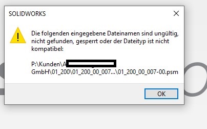

wir haben die SolidEdge Version 2024 installiert, leider geht seit dem der Import der SolidEdge Dateien in SolidWorks 2024 nicht mehr.
Gibt es da irgendeinen Haken den wir vergessen haben?

ja, SolidWorks Dateien importieren funktioniert endlich, aber umgekehrt kommt eine Fehlermeldung. (siehe Anhang)

Solid Edge Dateien mit SWX zu öffnen, ist doch kein Solid Edge Problem.

SE 2024 verwendet Parasolid Version 36.0
SE 2025 verwendet Parasolid Version 37.0

nunja, daher ja die Frage, ob da irgendwo ein Haken zu setzen ist... das ist ja Grundsätzlich erstmal *mein* Problem, und nicht das der Software.

Wenn es das direkte importieren vo SE Dateien ist, könntest Du die Parasolid Version in SWX prüfen. Dann weißt Du, ob es evtl daran liegt.
Wäre das der Fall, hilft m.E. nur der Export aus SE in einer passenden Parasolid Version.
Liegt die Ursache woanders, wäre das eine Frage für das SWX Forum. Dann geht es ja um Einstellungen von Solid Works.
Die angezeigte Meldung kann ich so nicht einordnen.

danke für die Hilfe, als "parasolid" gespeichert funktioniert der Datenaustausch wieder.
