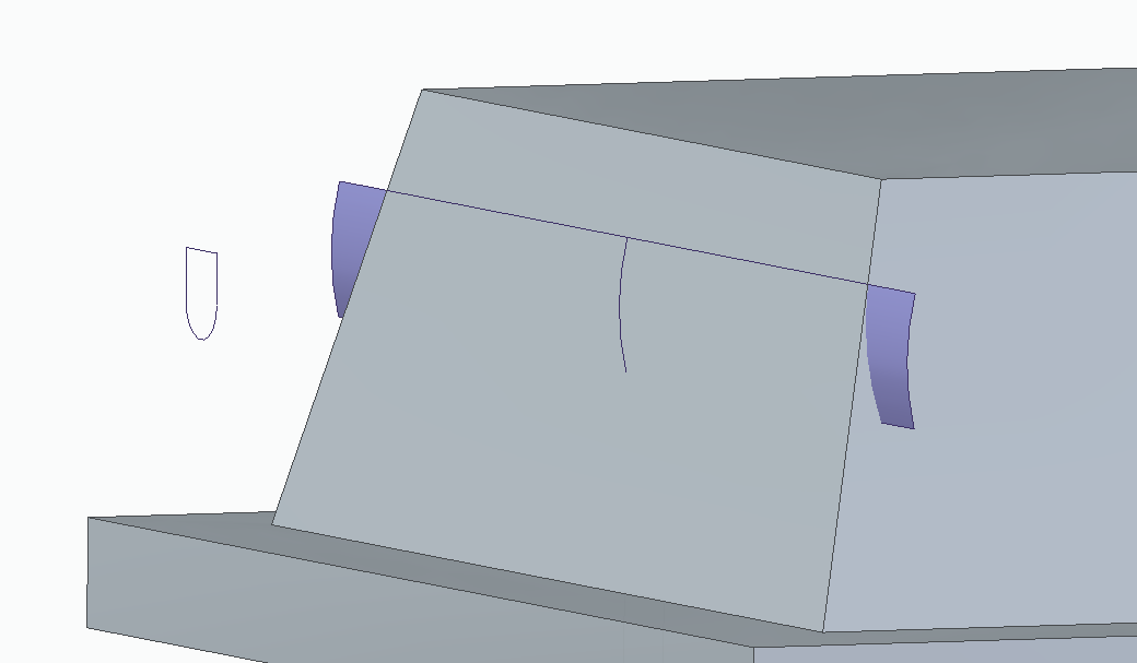

Guten Abend,
ich möchte einen Ausschnitt von einem Profil zu einer Fläche machen. Nur leider finde ich den richtigen Befehl dafür nicht. Ich wollte jetzt die dargestellte Skizze auf der linken Seite zu der blauen Fläche ausschneiden. Nur leider finde ich den richtigen Befehl unter Ausschnitt nicht. Wie würde man das richtig machen? Ich mache das analog zu diesem Video übrigens: https://www.youtube.com/watch?v=3LzpB9I0Bx8. Bei 9:43 Minute im Video ungefähr und auch davor.
Vielen Dank schonmal. Ich nutze Solid Edge 2020.

Die Tiefenoption beim Ausschnitt heißt Abmaß von/bis. Da kannst Du Start- und Zielfläche, ggf. sogar mit Offset wählen.

Wow, vielen Dank, so oft alle Funktionen durchgegangen, anscheinend blind.

Du kannst, außer der bereits erwähnten Methode, auch einen Ausschnitt mit beliebiger Tiefe machen und dann die Bodenfläche mit Deiner "Ersetzen"
Ist IMHO ein recht gutes und einfaches Tool in SE!
