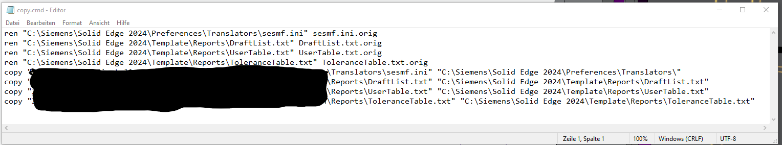

Hallo Du kannst auch eine Batch-Datei  mit dem Inhalt
Copy "Servername\NewFileDefaultList.XML" "%appdata%\Siemens\Solid Edge\Version 224\" /Y
pause
erstellen.
die Pause dient nur damit das DOS-Fenster nicht geschlossen wird und man sehen kann ob das Kopieren geklappt hat.
Natürlich musst Du die Datei vorher auf den Server kopieren

erstellt am: 29. Okt. 2024 16:04    Editieren oder löschen Sie diesen Beitrag!  <-- editieren / zitieren -->   Antwort mit Zitat in Fett Antwort mit kursivem Zitat    Unities abgeben: 1 Unity (wenig hilfreich, aber dennoch)2 Unities3 Unities4 Unities5 Unities6 Unities7 Unities8 Unities9 Unities10 Unities Nur für Gauner 10 Unities + Antwort hilfreich
Hallo Gauner,
wir machen das seit Jahren auch mit einer kleinen Batch-Datei und kopieren dabei sogar noch mehr auf die Clients.
Neben der Liste auch alles, was die Oberfläche (Ribbonbar, ...) oder irgendwelche gespeicherten Voreinstellungen betrifft (DraftCallout, ...).
Die Batch ist dann im Startmenü eingebunden und kopiert sich sogar selbst vom Server auf den lokalen Ordner.
So machen wir zentral Änderungen und beim nächsten oder übernächsten Neustart sind diese spätestens auf den Clients.
xcopy {Serverablage}\FileDefaultList.xml "%userprofile%\Anwendungsdaten\Siemens\Solid Edge\Version xxx\NewFileDefaultList.xml" /Y /R /Q
"Pause" lasse ich nur am Anfang drin, um zu testen. Danach kommentiere ich es bis zur nächsten Version aus.
