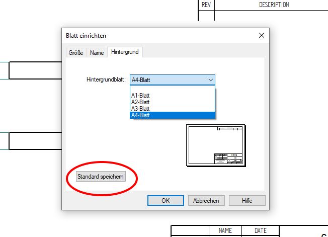

Ich versuche schon seit SE2022 die Blattgröße zum 2D-Drucken dauerhaft auf DIN A4 zu setzen. Dazu gibt es eine Schaltfläche "Standard speichern".
Unter SE2024 funktioniert das nun ebenfalls nicht.
Ist das in der Communizy Version gesperrt? Oder mache ich etwas falsch

Das ist der Standard für neue Blätter in der aktiven Datei.
Damit das für die Zukunft gilt, muss die Vorlage bearbeitet und gespeichert werden.
Arne

Die Vorlage öffnen, auf DIN A4 umstellen, die Vorlage speichern.

Vermutlich bin ich zu blöd. Ich will es noch einmal erklären. Es gibt ein Optionefeld mit dem Namen "Standard". Weiter unten gibt es einen Button mit dem Namen "Standard speichern".
Ich würde erwarten, dass die Auswahl im Optionsfeld "Standard" mit "Standard speichern" abgespeichert wird. Als Standardeinstellungen, so dass ich beim nächsten Zeichenblatt die alte Einstellungen automatisch habe.
Das geht bei mir nicht.
Da ich ein Video gesehen habe, bei dem eine Anwenderin es exakt so gemacht hat, stelle ich mir die Frage: Geht das mit der Community Version nicht?

Doch, das geht. Das gilt aber für die Datei, in der man das als Standard eingestellt hat.
Will man es als Standard für neue Dateien, muss man es in der Vorlage ändern, wie Markus auch schrieb.
1. Die Vorlage wird so geladen, wie sie gespeichert wurde.
2. Klickt man unten auf "Neues Blatt" bekommt man das Blatt, dass man in der Vorlage mit "Als Standard Speichern" definiert hat.
Der Standard, der hier gespeichert wird, ist Dateibezogen und nicht User oder Rechnerbezogen.
Änderungen an der aktuellen Datei werden nicht in die Vorlage zurückgeschrieben. Da gibt es, anders als bei Word, keine Verbindung.

Dieser Standard gilt dann wenn Du in der Datei neue Blätter hinzufügst. Du kannst also die Vorlage mit einem DIN A4 Blatt speichern, aber den Standard auf DIN A3 stellen. Wenn Du nun in Deiner Zeichnung ein zusätzliches Blatt hinzufügst, dann wird dieses mit der größe DIN A3 eingefügt. Der Standard wird mit der Vorlage mitgespeichert.

Ich glaube wir reden aneinander vorbei. Wenn ich auf "Standard speichern" klicke, öffnet sich kein Fenster mit dem ich wo oder unter welchen Namen sich das speichern lässt. Deshalb würde ich erwarten, dass das Programm sich diese Einstellung merkt.
Bescheidene Frage: Nutzt ihr die Community Version?

Wenn du es in einer geöffneten Zeichnung änderst, änderst du es nur für diese. Dies wollten die andern Benutzer dir sagen.
Um für alle zukünftigen Zeichnungen es zu ändern, musst du folgende Schritte ausführen:
1. Auf Datei
2. Einstellung
3. Optionen -> Fenster Solid Edge-Optionen erscheint.
4. Links auf Dateiablagen
5. Schauen, was bei Benutzervorlagen steht. Dies ist der Ablageort deiner Vorlagen.
6. Alle Dateien schliessen.
7. Im Browser zu diesem Ordner navigieren.
8. Die Draftdatei öffnen.
9. Deine Änderung machen und speichern.
Nun ist es für alle Zukünftige Dateien geändert.

Ja, Das Programm speichert das als Standard in der offnen  Zeichnungsdateii.
Community unterscheidet sich nicht von der Kommerziellen Verion.
