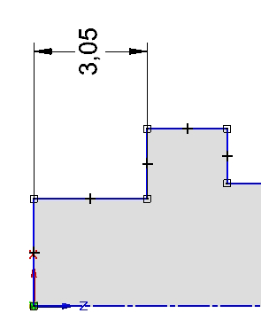

Rotationsteile zeichne ich gerne so, dass die z-Achse die Rotationsachse ist - besser für die Fertigung. Die Maßzahlen sind deshalb vertikal.
Sicher, man könnte die Maßzahlen am Ende anfassen und den Text vertikal positionieren, aber das ist schon viel Aufwand.geht es einfacher?

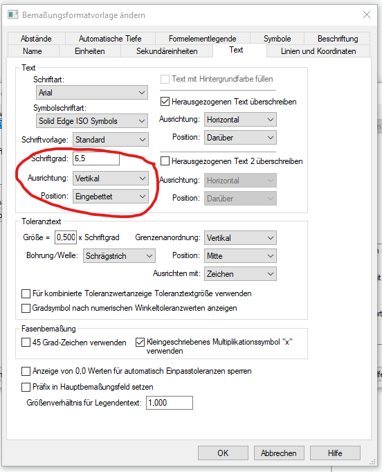

was du suchst findest du in den Formatvorlagen.
Dort die Formatvorlage deiner Bemaßung auswählen und dann unter Text das gewünscht einstellen.
Siehe Bild

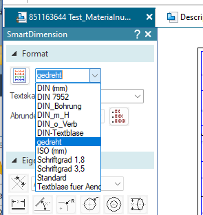

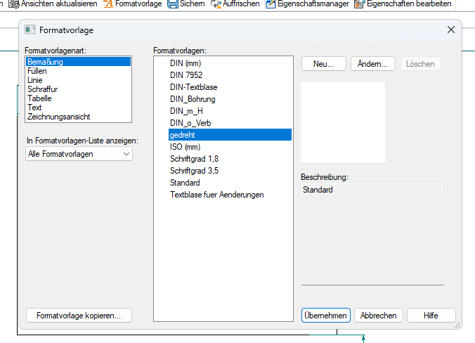

Mach Dir eine Formatvorlage für vertikalen Text, dann kannst du die anwählen und danach alles so bemassen, wie in der Formatvorlage definiert.
Format-Formatvorlage
