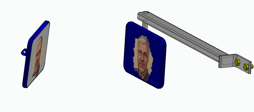

erstellt am: 03. Jul. 2024 07:41    Editieren oder löschen Sie diesen Beitrag!  <-- editieren / zitieren -->   Antwort mit Zitat in Fett Antwort mit kursivem Zitat    Unities abgeben: 1 Unity (wenig hilfreich, aber dennoch)2 Unities3 Unities4 Unities5 Unities6 Unities7 Unities8 Unities9 Unities10 Unities Nur für moaebi 10 Unities + Antwort hilfreich
Irgendwie muß man das Bild ja hineinbringen, was sich spiegeln soll, zbsp. so in Form eines Abziehbildes:
