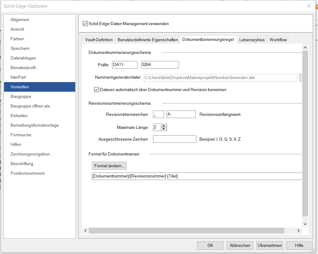

Wenn ich die Eigenschaften meiner par.-Dateien im Eigenschaftsmanager meiner Baugruppe ändern möchte bekomme ich eine Fehlermeldung das diese wegen Gefahr des Überschreibens nicht bearbeitet werden können (Fehlermeldung laut Anhang). Außerdem kann ich meine Bauteile sobald ich den Eigenschaftsmanager 1 mal offen hatte nicht mehr einzeln öffnen ebenfalls mit der selben Fehlermeldung. Wenn ich die Baugruppe dann wieder schließe, neu öffne und ohne auf den Eigenschaftsmanager zu gehen probiere die Teile zu öffnen geht es. Woran könnte das liegen?
Nutze zum Speichern Google-Drive könnte das eine Fehlerquelle sein?
Außerdem wurde vor kurzem die propseed Datei aktualisiert wobei das normal nicht zusammenhängen kann oder?
Vielen Dank für Gedankenanstöße und Rückmeldungen

Vielleicht ist die Datei auf Google Drive neuer, als die im lokalen Verzeichnis. Ist der Cache denn mit der Cloud synchonsiert?
Wenn Du in der Cloud arbeitest, solltest du die Lock-Datei von SE aktivieren.
Nochwas. Schrägstriche im Dateinamen? Geht das?

Erstmals vielen Dank für die Rückmeldung.
Der Schrägstrich im Namen kommt vom Automatischen Datenmanagement (Screenshot angehängt).
Wo finde ich die Lock-Datei? Habe das noch nie gehört oder benutzt.
Bezüglich Drive sollte eigentlich alles synchronisiert sein installiere das ganze aber jetzt nochmal neu um sicher zu sein

Die Lock-Datei wird auch in den Einstellungen der Verwaltung eingestellt.
Verteilten Dateizugriff aktivieren....

erstellt am: 18. Feb. 2024 13:53    Editieren oder löschen Sie diesen Beitrag!  <-- editieren / zitieren -->   Antwort mit Zitat in Fett Antwort mit kursivem Zitat    Unities abgeben: 1 Unity (wenig hilfreich, aber dennoch)2 Unities3 Unities4 Unities5 Unities6 Unities7 Unities8 Unities9 Unities10 Unities
Hat leider nichts geholfen genauso wie das neu installieren von Drive.
Hab inzwischen gar keine Idee mehr aber werde jetzt wohl die Eigenschaften in den einzelnen Teilen ändern was ja nach wie vor geht aber um einiges umständlicher ist.
Trotzdem nochmals Vielen Dank für die Hilfe
