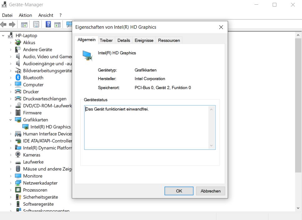

Hallo kmw,
ich habe keine Ahnung, ob mein Laptop eine extra Grafikkarte hat, aber ich glaube nicht. Hier ein Screenshot des Gerätemanagers.
Mit einem anderen Laptop mit 8 Kernen und 16GB läufts flüssig.
Die Frage war, on Solid Edge Community Edition aus 2022 auf "schwächeren" Rechner flüssig gelaufen ist, und wo man die alten Versionen ev. herbekommt.

So eine Intel HD Grafik ist die integrierte Grafik in der CPU. Also es sieht aus, als wäre da keine Grafikkarte in deinem Laptop drin.
Und das ist höflich ausgedrückt "unteroptimal". Man kann damit nur beschränkt arbeiten, die Leistungsfähigkeit in Bezug auf Grafikperformance wird erst durch vernünftige Grafikkarten richtig ermöglicht.
Ich meine, so eine moderne RTX 4080 von Nvidia wie ich persönlich sie benutze ist jetzt nicht unbedingt erforderlich, aber so eine Karte kostet wahrscheinlich mehr als dein ganzer Laptop damals gekostet hat und das hat auch seinen Grund, die Dinger leisten echt viel, was Grafikperformance angeht, das kann man von einer alten CPU mit einer integrierten Grafikeinheit nicht erwarten und naja, Softwarehersteller einer professionellen CAD Software erwarten, das der Kunde auch angemessene Hardware benutzt.
Also meiner Erfahrung nach reicht "irgendeine" Nvidia Grafikkarte, das muß jetzt keine überteuerte Quadro für weit über 1000 Euro sein, eine normale Spielekarte von Nvidia tuts auch, selbst eine 30 Euro teure gebrauchte, wie sie oft bei Kleinanzeigen oder ebay angeboten wird, macht mit Solid Edge ausreichend Performance, wenn man nicht zu viel erwartet. Zum gelegentlichen arbeiten reicht das meist aus.
Aber wirklich Spaß macht es mir natürlich erst dann, wenn der Rechner mein Arbeiten maximal unterstützt und ehrlich gesagt, da ist mir persönlich nichts zu schade, da investiert ich gerne mal etwas Geld, weil ich halt auch täglich stundenlang mit meinem Rechner beschäftige und das schon jahrzehntelang.
Wenn du genau wissen willst, was du in deinem Rechner verbaut hast, benutze HWInfo von www.hwinfo.com
Blöd ist natürlich, das man in einem Laptop keine Hardware verbauen kann. Jedenfalls meistens geht das nicht. Obwohl es auch hier modular aufgebaute Laptops gibt. Ich halte von Laptops sowieso nicht viel, außer man muß damit wirklich unterwegs arbeiten, dann macht das Sinn. Ich seh aber meist Menschen daheim mit einen Laptop arbeiten, die haben den nie irgendwo anders benutzt als an ihrem Schreibtisch und dann haben sie oft für relativ viel Geld einen Rechner da stehen, an dem Preis/Leistungsmässig nichts besonderes dran ist, der oft einen schlechten Monitor hat, den man kaum richtig justieren kann usw.
Meine Empfehlung ist daher, bau Dir einen selber, das ist überhaupt nicht schwer. Und welche Komponenten du verwendest hängt ganz von Deinen Ansprüchen ab.
Ich würde anfangen mit einer halbwegs aktuellen Intel CPU, einem guten passenden Motherboard dazu und dann lieber Geld in eine angemessene Grafikkarte stecken, das lohnt sich. Der Rest wie Gehäuse usw. Standard. Dazu dann eine NVMe Karte mit 1Tb und dann noch einen guten großen Monitor, damit man was ordentlich was sieht.
Ich schau regelmässig was es so an Hardware gibt, aber meine Kiste, obwohl schon einige Jahre alt ist immer noch gut genug, ich werd erst mit der nächsten CPU Generation upgraden und das wird erst Ende nächsten Jahres verfügbar sein.
