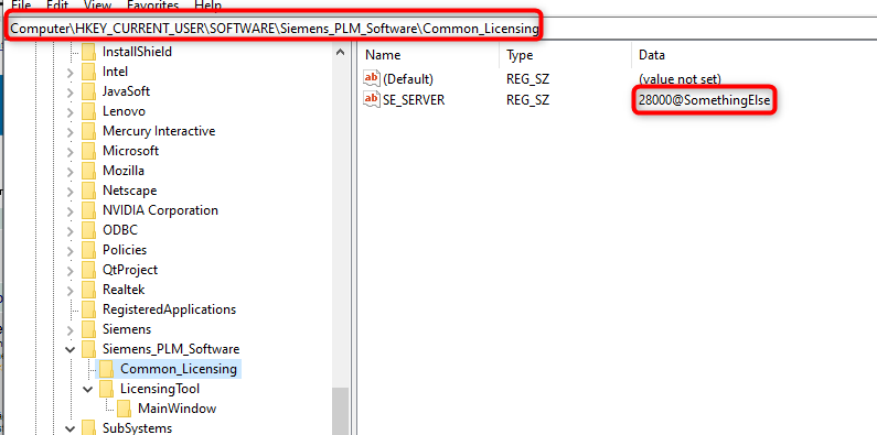

Hallo Zusammen,
nach langer langer Zeit gibt es von mir wieder einmal eine Frage.
Wir haben unsere Solid Edge 2020 Lizenzen auf einen neuen Server umgezogen und per script die SE_LICENSE_SERVER Umgebungsvariable auf den neuen Server geändert auf allen Clients.
Doch leider hat das Solid Edge nicht interessiert es will immer eine Lizenz vom alten Server ziehen.
Mit dem Lieferanten konnten wir dann herausfinden, dass es eine zweite Einstellung gibt die Priorität hat.
Im License Borrowing Tool wurde manuell der alte Lizenz server eingetragen und ignoriert damit die SE_LICENSE_SERVER Variable.
Meine Frage ist jetzt, ob die Einstellung für das License Borrowing Tool irgendwo in der Registry hinterlegt ist, HKCU vieleicht und man dieses dort rauslöschen kann, ohne das man mit viel aufwand alles manuell über das License Borrowing Tool gehen muss?
Und das zweite wäre, ob man innerhalb von SE2020 logfiles rausschreiben oder ansehen kann, um zu sehen welcher Lizenzserver gerade genutzt wird?
Vielen Dank schonmal,
Mike

Moin Mike,
ich finde da auch nicht so recht was. Bei mir stehtbei Ausleiehen derselbe Server drin, den ich konfiguriert habe.
Du kannst sonst auch bei dem Lizenzserver mal die *.gz-Dateien durchsehen. Da hat sich die Entwicklung mal eine ganz raffinierte Verschlüsselung für die Dateeindung ausgedacht
g = 7. Buchtsabe des Alphabets. Also Datei mit 7Zip aufmachen.

ok, habe es herausgefunden.
Der eingetragene Server im License Borrowing Tool hat Vorrang vor der SE_LICENSE_SERVER Variablen. Habe das Bild dazu mal angehängt.
Löscht man den key bzw den "Common Licensing" Pfad übernimmt die Variable wieder und wird als Default Wert beim nächsten Start des License Borrowing Tools eingetragen.
