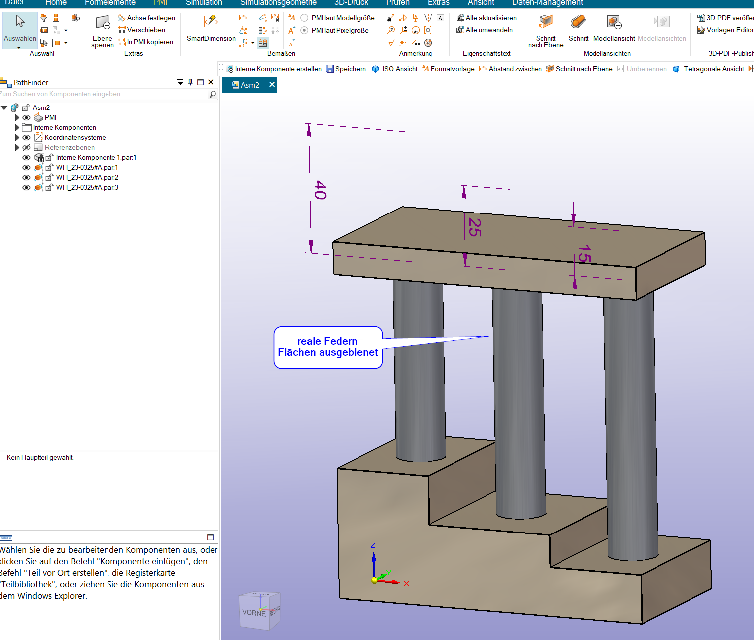

wir platzieren Federn in unserer Baugruppe als anpassbar.
Kann ich mir in der Baugruppe den  genutzten Federweg (z.B per PMI) anzeigen lassen?
Bisher haben wir hier noch keinen Weg gefunden.
Gruß Tommes

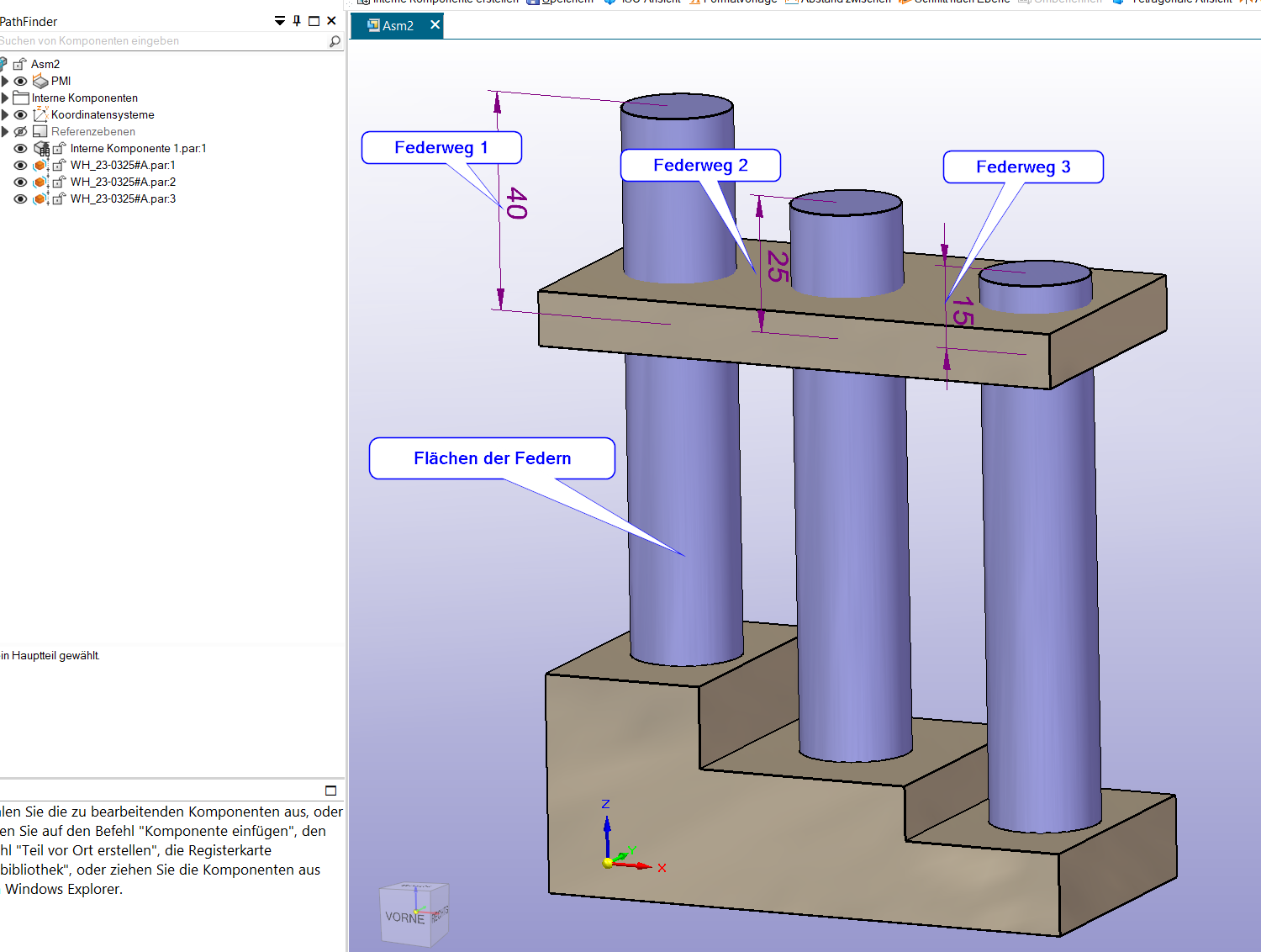

Original erstellt von Tommes01:
Hallo Wolfgang,
so ähnlich hatte ich es schon probiert.
Die Feder hat im Part die entspannte Länge als Variable.
Die gedrückte Länge habe nur im Assembly.
Ich kann mir jetzt zwar im Assembly eine Variable von der gedrückten Länge anlegen (wenn es sie nicht schon gibt) und zusätzlich auf die entpannte Länge aus dem Federpart linken.
Dann eine Variable anlegen, in der ich beide Werte voneinander abziehe.
Dies würde zwar funktionieren, ist uns aber zu aufwändig.
Ich bin auf der Suche nach einer einfacheren Lösung.
Hallo Tommes,
was mir eingefallen wäre ist folgendes:
Du machst Dir in der Feder noch einen zusätzlichen Flächenkörper - oder nur eine einfache Zylinderfläche. Unveränderlich in entspannter Länge, also nicht anpassbar wie den Entwurfskörper.
Nun kannst Du in der Baugruppe ein PMI Maß zwischen diesem Flächenzylinder und der realen Federkante setzen - und das ist gleich dem Federweg!
PMI Maß ist eine Variable, kann exposed werden und auch in Stücklisten usw. angezeigt werden, oder als Legendentext direkt im 3D Modell an die Feder angehängt werden.
Wolfgang Hackl

... und hier drei Bilder zu dem, was ich vorgeschlagen hatte:
Klappt einwandfrei ohne viel Aufwand.
3 mal die selbe feder unterschiedlich eingebaut!
