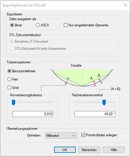

seit kurzem erzeugt mein Solid Edge(2023) keine brauchbare STL Datei mehr, die stl Dateien haben auch nur wenige Byte. Lediglich das Format 3FM funktioniert.
Cura bricht dann immer ab und meldet keine verwertbare Daten.
Kann es sein, dass ich irgendwo in den Einstellungen etwas verstellt habe?
Schon mal Danke im Voraus.

Hi H Hermann,
versuche es mal mit den Exportoptionen die ich verwende.
VG Christoph

Hallo Christoph,
vielen Dank für Deine Hilfe. Ja das war der Fehler, muß da versehentlich irgend etwas verstellt haben, klappt nun wieder wie gewohnt.
H-Hermann
