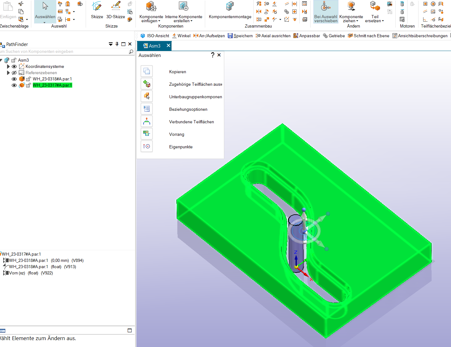

Man kann über die Pfadbeziehung sehr schön Bewegungen begrenzen, also zbsp. mit Punkt auf Pfad.
Leider geht es nicht umgekehrt, ich habe einen Punkt im Raum, der fest ist und ein Part mit einem Pfad, den ich über diesen Punkt schieben möchte. Oder stell ich mich nur dumm an? Logisch wäre es, das es natürlich auch andersherum funktioniert.

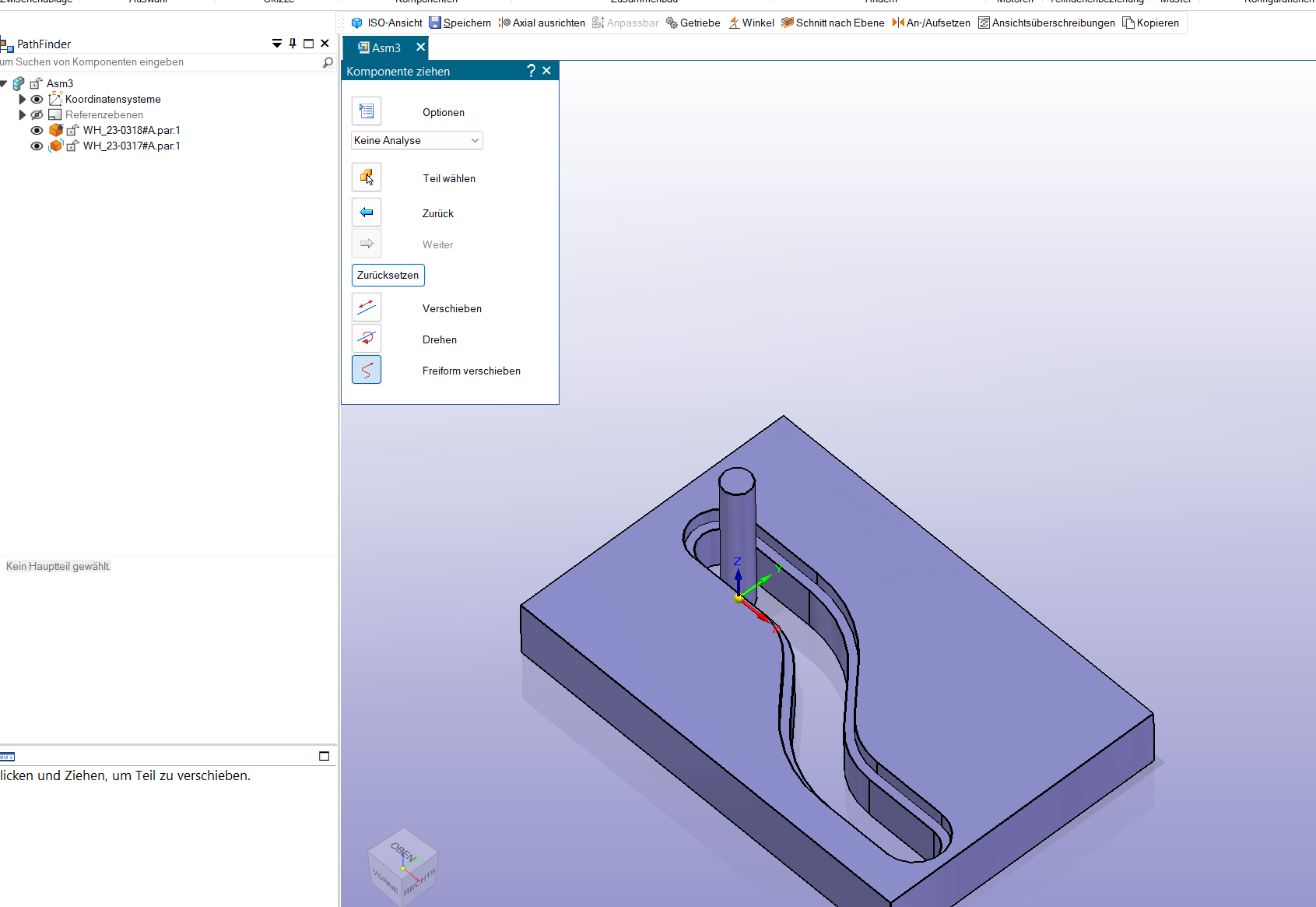

Hallo KMW,
also ich habe das hier soeben versucht und konnte die geforderte Aufgabe genau so lösen und erledigen wie Du sie haben möchtest.
Grundteil liefert die Achse (Punkt) zweites Teil den Pfad und dieses ist nun entlang des Pfades verschiebbar.
