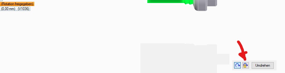

Guten Morgen,
gibt es eine Möglichkeit die Baugruppenbefehle Rotation Freigeben / Sperren bei den Baugruppenbeziehungen unter SE 2021 auf einen Shortkey zu legen ?
Habe die Funktion in den Anpassoptionen nicht gefunden.
Gruß Thomas

Das ist kein Befehl, sondern eine Einstellung zur Beziehung.
Trotzdem ist der Gedanke sinvoll. F = Flip geht ja auch.
