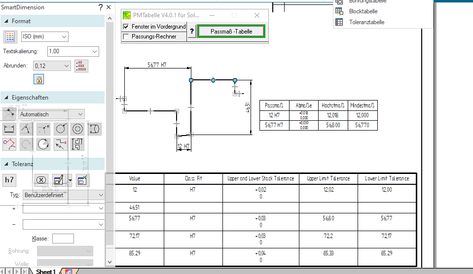

Wir benutzen schon seit langem ein Makro PMTabelle, das sehr gut funktioniert.
Jetzt hab ich mal die Toleranztabelle ausprobiert, die in SE 2023 enthalten ist. Diese Tabelle funktioniert etwas anders. Leider findet sie auch Bemassungen, die keine Passungen sind und listet diese dann auch auf.
Grund ist, weil jemand hier wohl den Typ Passung gewählt hat, dann aber die Klasse leergelassen hat. Also findet sich jede Bemassung ohne Toleranzangaben dann in dieser Toleranztabelle wieder.
Das Makro filtert diese sauber aus, die werksseitige Toleranztabelle nicht. Gibts einen Weg, diese dazu zu bewegen auch so "gut" zu funktionieren ?
Immerhin updated sie sauber und ich weiß nicht, wie lange das schon sehr alte Makro noch funktioniert.

Hallo KMW,
entweder die Maße manuell auswählen und in der Passmaßtabelle den Auswahlfilter auf "Selektiert" setzen oder die Maße einfach auch richtig stellen, sie also auf Nennmaß setzen.
Die selben Ergebnisse finde ich auch bei meiner SEZeichnungstabelle, wo ich noch mehr auswerte, auch Prüfmaße, Form/Lage, Bezüge usw.
Sobald ein Maß eben als Passmaß definiert ist wird es eben in der Liste angeführt.

Bei großen Zeichnungen mit hunderten von Massen ist eine manuelle Selektion oder Richtigstellung aufwändig und fehlerträchtig.
Das gute alte Makro funktioniert hier tadellos und listet nur die Masse in der Tabelle, die auch Passmaße enthält.
Alles andere kostet erheblich Aufwand und Zeit und hat kaum Mehrwert, ich hatte daher auf eine bessere Lösung gehofft.
Wenn ich richtig recherchiert habe, war das Gunni von Siritec ?
Scheinbar nicht mehr erreichbar.
Und wenns keine bessere Lösung gibt, werden wir vorerst dann bei diesem coolen Makro bleiben, weils immer noch besser ist, zumindest was ich bis jetzt weiß.

Hallo KMW,
wie bereits in PM geschrieben, habe ich mein Toll schon umgeändert und filtere nun solche "Leichen" also Toleranzmaße ohne Tolenrazklasse heraus!
