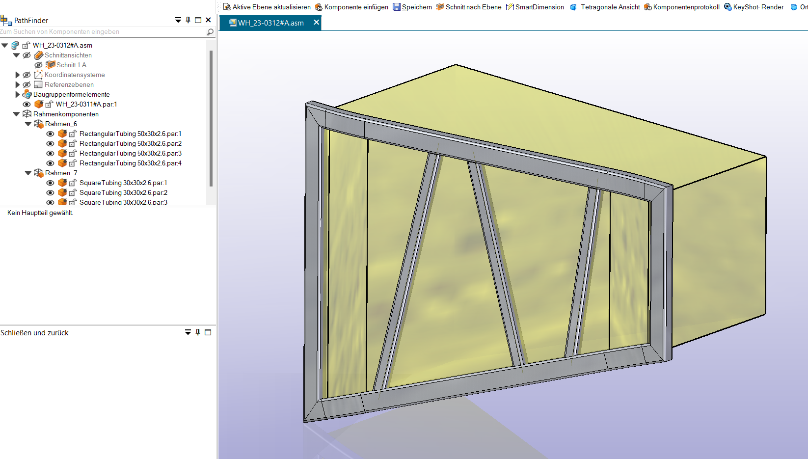

hier einmal ein Bild eines ersten Gedankens:

Hallo Wolfgang,
vielen Dank für deine Ausführungen.
Es geht mir in erster Linie darum die Streben in 3D richtig zu konstruieren um danach daraus eine 3 Ansichten Zeichnung mit den Bemassungen abzuleiten.
ALso wenn die Ober- und Untergurte eine Gerade Linie Bilden ist es an sich kein Problem sowas mit Extrusionsbefehl darzustellen.
Sind aber die Ober- und Untergurte eine krumme Linie die auch noch untereinander nich kolineal verläuft ist es nicht so einfach. Siehe Bild3.
Die Sache mit den Flächen muss erst von mir angeschaut werden, habe da gar keine Erfahrung.

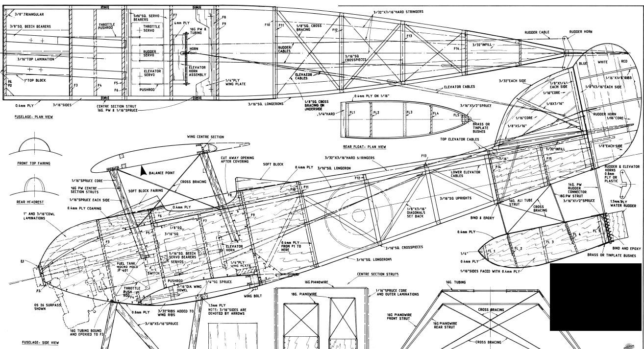

Um was es genau geht habe ich im Bild5 dargestellt .
Es geht um den hinteren Teil des Rumpfes, eines Flugzeugs(Modell), nur um besser zu verstehen was ich meine.
