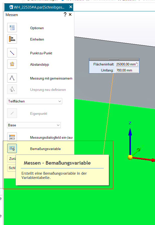

Hallo Max,
wenn Du unter "Prüfen - Messen" auf Flächen gehst, dann werden dir die Flächenwerte angeboten.
Diese kannst du anschließend als Variable anlegen und nutzen.
Außerdem kannst Du auch mehrere Flächen anwählen und erhältst automatisch die Summe

Danke dir Wolfgang!
Das mit dem Sensor interessiert mich. Wie lege ich den an?
Ich brauche nämlich eine Funktion die mir immer den aktuellen Flächeninhalt ausgibt.
Max Braun
Sehen Sie sich das Profil von Max Braun an!   Senden Sie eine Private Message an Max Braun  Schreiben Sie einen Gästebucheintrag für Max Braun
Beiträge: 3
Registriert: 09.10.2023
erstellt am: 09. Okt. 2023 12:56    Editieren oder löschen Sie diesen Beitrag!  <-- editieren / zitieren -->   Antwort mit Zitat in Fett Antwort mit kursivem Zitat    Unities abgeben: 1 Unity (wenig hilfreich, aber dennoch)2 Unities3 Unities4 Unities5 Unities6 Unities7 Unities8 Unities9 Unities10 Unities
Danke nochmal ich hab es jetzt gefunden.
Ich habe die Funktion "Messen - Bemessungsvariable" entdeckt.
Das ist was ich gesucht habe!

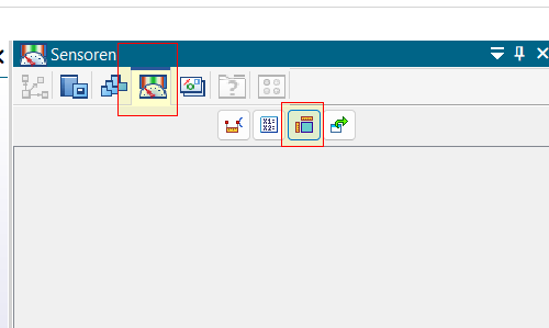

Hallo Max,
Sensoren findest Du direkt im Pathfinder:
Siehe Bild!
Wolfgang Hackl
