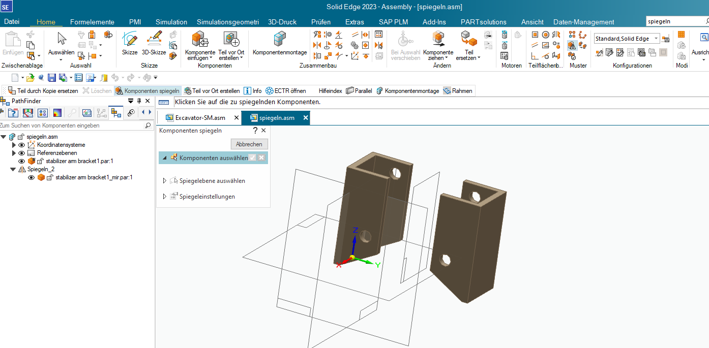

wenn ich ein Bauteil in der Baugruppe mit der Funktion "Komponenten spiegeln" spiegel, bekommt das gespiegelte Bauteil in der Part Umgebung eine anderen Formatvorlage und alles ist auf weiß und reflektierend usw eingestellt.
Bei Aluminium Teilen ist das recht nervig.
Kann mir das jemand helfen ?
Wenn ich das Bauteil über die Part Umgebung mit der Funktion "Kopie eines Teil" spiegel bleibt die Formatvorlage gleich.
Gruß Thomas

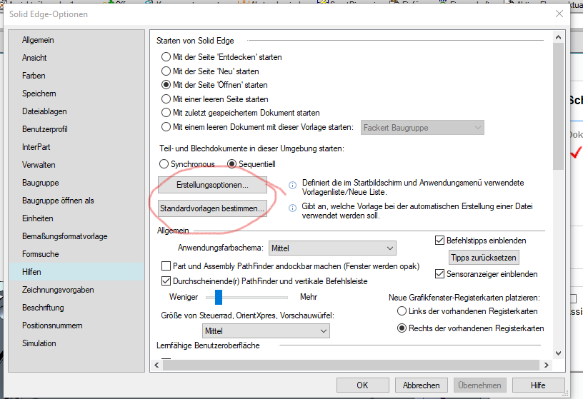

Schau mal in den Optionen der Baugruppe unter Hilfen, ob dort unter den Standardvorlagen die richtige Vorlage eingestellt ist.
(Nur ne Vermutung)

Habs bei mir grad mal ausprobiert, wenn ich ein Part in der Baugruppe mit Komponente spiegel, dann wird bei mir ein gespiegeltes Part erzeugt (oder auch ein gedrehtes ohne Änderung) und der Werkstoff wird übernommen.
Nimm mal einen anderen Werkstoff und probier es aus.
Aber ich nutze die aktuelle 2023. Sollte mit älteren SE-Versionen aber auch funktionieren.

@ Stahlformer
Deine Vermutung war genau richtig !
Vielen Dank für den Tip.
