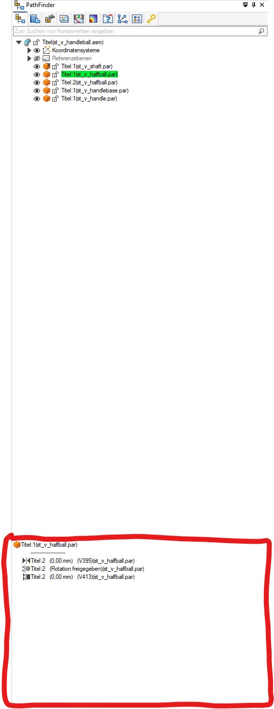

Hallo Leute,
weiß jemand von Euch, wo die Höhe des "Beziehungsfensters" im PathFinder gespeichert wird?

Ich denke in der Registry in CurrentUser.
...\Prefsets\Options-View\RelationTreeHight
Arne

Ja genau, (Arne ist schneller). Um sowas herauszufinden, schreibst du im laufenden Betrieb den registry key im hkey_current Bereich raus, verschiebst die Höhe, schreibst nochmal raus und vergleichst die beiden keys.
Genau eine Zeile ist dann unterschiedlich. Vergleichen kann man zbsp. mit notepad ++ mit dem compare plugin.
Computer\HKEY_CURRENT_USER\SOFTWARE\Siemens\Solid Edge\Version 223
"RelationTreeHeight"=hex:02,00,00,00,00,00,00,00,2c,00,00,00,00,00,00,00
"RelationTreeHeight"=hex:02,00,00,00,00,00,00,00,b0,00,00,00,00,00,00,00

Genau das ist er!
Danke Arne
Ich hatte es schon einmal mit einem "Registry Vorher/ Nachher Vergleichsprogramm" probiert.
Hat aber nicht geklappt. Beim nächsten Mal werde ich die von kmw vorgeschlagene Methode probieren.
Vielen Dank auch an Dich kmw!
